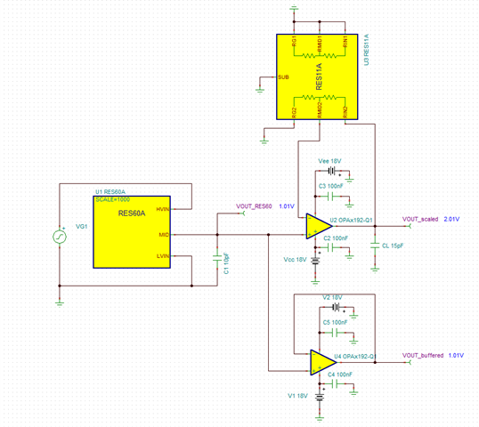

我们在反馈/电压检测路径中使用 RES60A-Q1。
我们希望更改整流方案、还使用 FET 开/关实现可切换标度 (x1/x1/2)、以便在一种模式下检测到的(中)电压变为一半。
问题:
  • 建议保持 ADC/基准电压 (VREF) 固定并且仅切换有效分压器分压比(例如,在 LVIN 中间侧添加并联电阻器/开关网络)吗?
  • 是否有任何建议/已知良好的电路方法或预防措施(开关后的稳定时间,中间的滤波电容器,反馈/泄漏问题等)?
Conor

    请你 提供原理图 还是提供更多详细信息以更好地了解整个系统和设计目标?

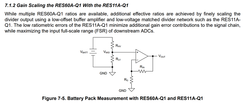

    我通常建议不要将分立式外部电阻器与 RLV 并联来产生新的比率、因为该外部电阻器不会与 RHV 良好匹配、因此分压器的辐射精度会降低。 为了保持辐射精度、您可以使用 RES60A-Q1 和 RES11A-Q1 以及放大器来更改有效比率(有关此方面的更多详细信息,请参阅 RES60A-Q1 数据表的第 7.1.2 节)。
    为了获得最佳精度、您应该缓冲 RES60 的中间节点、然后使用单独的放大器、使用 RES11A10(上面的电路中显示了 1:1 的比率、这将导致同相增益为 2)使中间节点的电压加倍、从而产生两个可根据所需的比率切换的输出。 H. 那么电压调节是否需要精确?
    如需了解一般布局建议和滤波电容器选择指导、我们的数据表包含大量信息、可在此处提供帮助。 我建议阅读第 7.1.5 节、该节说明了高频响应特性并提供了有关选择滤波电容器的指导:
    此外、电源和布局建议部分 (7.3 和 7.4) 提供了关于最佳实践的大量指导、例如在 LVIN 中间位置放置 TVS 二极管以保护下游元件以及如何放置滤波电容器。 如果您想对数据表的这些部分进行深入说明、请告诉我。
