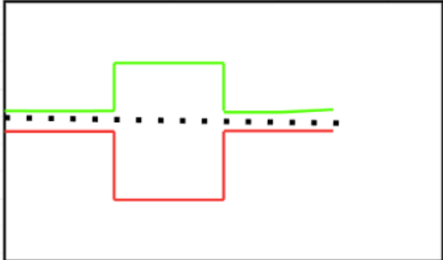

您好:
我正在寻找一种解决方案、将 TIDA-01350 参考设计的输出连接到比较器、以便在具有抗 EMI 功能的通信系统中使用。
顾名思义、由于光电二极管电流是单极的、第二个 LMH5401 级的差分输出也将是单极的。 如果天真连接到比较器、这将导致栏杆到一侧、因为差分电压永远不会变为负值、并且在实践中、由于有限的消光比和电路噪声、不会完全变为 0。
例如、这是具有单极差分摆幅的第二级输出。
这就是我希望实现的目标:
我对一个能让差分单极转换到双极点以便与比较器配合使用的解决方案感兴趣。 我正在寻找高达 200MHz 的带宽、以便在高 EMI 情况下保持稳健性。 虽然一种潜在的解决方案是使用平衡 — 非平衡变压器或改变第二级 LMH5401 转换为单端解决方案、但我在理想情况下会寻找一种全差分解决方案、以确保共模干扰的稳健性。
任何建议都将非常感谢,谢谢!
