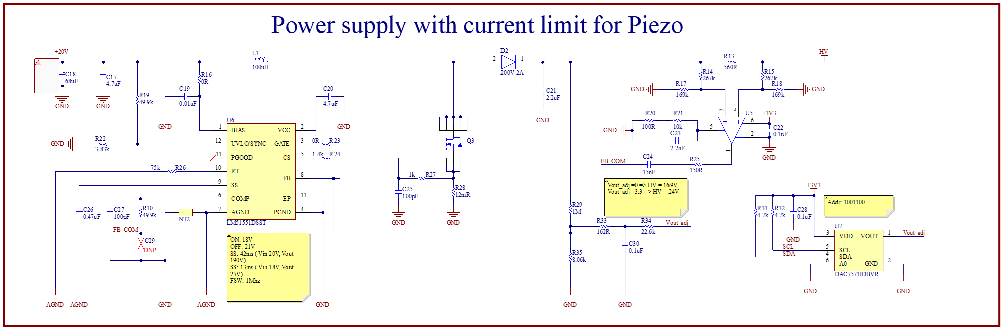

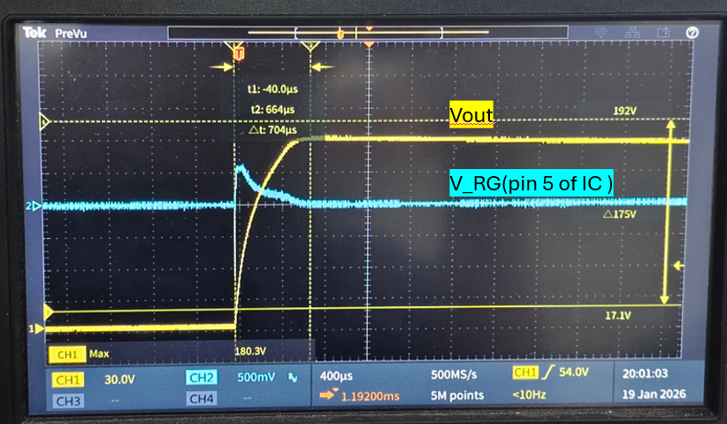

我们将使用 LMP8646MK/NOPB 作为 LM5155DDST 升压转换器的限流电路、以 165V 和 14mA 电压为超级电容器充电。 问题在于、LMP8646MK/NOPB 的最大工作电压仅为 76V、因此我们在 IN+和 IN−输入端实现了两个电阻分压器网络以降低电压。 但是、与计算出的行为相比、电路未按预期运行。 根据我们的计算、以 14mA 的恒定电流将 0.22 µF 电容器充电至 165V 需要大约 2.6ms、但我们的测量值显示它仅在大约 600µs 内达到 165V。
因此、请您回答以下问题、我们将不胜感激:
  1. 您能否提供 LMP8646 预期的稳态波形、尤其是 RG 引脚信号和 VOUT?
  2. 使用电阻分压器网络或任何其他方法在 165V 应用中运行 LMP8646 是否可行?
  3. 对于升压转换器(例如 LM5155DDST)、对于电容器充电应用、是否有替代方法来实现电流限制(恒流充电)?
下面是 VOUT(跨电容器)和 IC RG 引脚的原理图和测量波形。

    您能否提供 LMP8646 的预期稳态波形、尤其是 RG 引脚信号和 VOUT?
    由于 VOUT 是 RG 引脚的缓冲版本、因此 RG 引脚和 VOUT 引脚应具有相同的电压:

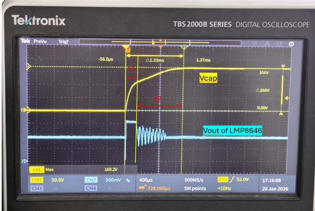

     感谢您的答复。 目前、电容器充电期间的响应分为两个阶段。 在第 T1 阶段:在第一个 240µs 期间、无法控制充电电流;这是电源的响应。 在 t2 阶段:根据估算值、LMP8646 能够在 14mA 处控制计算出的充电电流。 我目前无法确定为什么在第一个 240µs 期间电压上升得非常快。 使用的功率 IC 是 LM51551DSST。

    您好、
    目前、使用了两种电路配置为 0.22-µF 165V 电容器充电、以达到 14mA 的平均电流。
    配置 1(图 1):控制环路带宽设置为大于 1kHz。 在此配置中、系统表现出更快的瞬态响应;但是、会在 V_RG 节点处观察到不稳定。
    配置 2(图 2):控制回路带宽设置为 550Hz。 在这种情况下、系统整体似乎更稳定。 ~、在第一个 100µs 期间、会观察到异常的瞬态行为:Vcap 电压在第一个 Δ V 50µs 内迅速增加到大约 40V、然后在后续 50µs 中几乎保持恒定。
    当带宽增加时、这个初始电压过冲的幅度会减小、但无法完全消除。
    由于 LM51551DDST 和 LMP8646 集成在同一 PCB 上并设计、因此无法将它们分为多个独立的主题。 两个电路块在动力学和控制环路交互方面直接耦合、因此需要进行系统级分析和反馈、以找出根本原因和潜在的缓解措施。
    此外、可以观察到降低 LM51551DDST 升压转换器输出端的输出电容 (Cout) 值、以显著降低电压过冲的幅度、这表明这种现象与电容器充电动态特性和升压转换器控制环路的瞬态响应有关。

    尊敬的 Le Duc:
    一开始时电压快速上升的原因是、通过二极管从 Vin 直接连接到 Vout。 当施加输入电压时、无法限制流向 Vout 的电流(直至达到 Vin)。
    您需要一个带有断开开关(如 LM5121)的器件才能这样做。
