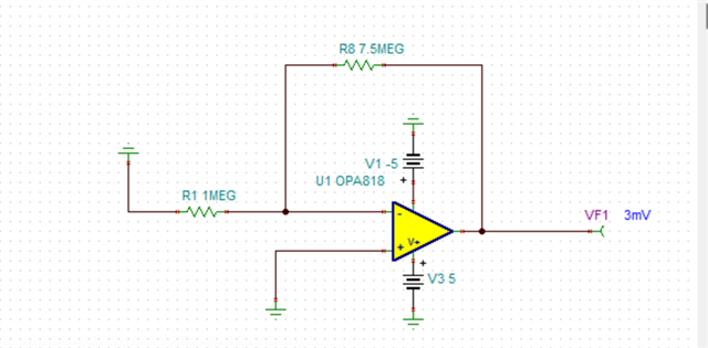

嗨、这是我之前提交的工单的续作、当时我报告说将 OPA818 用作 7.5meg TIA 时。 由于没有输入对齐、我通常会看到大约 30mV 的直流失调电压、但当我通过 7.5M 电阻器进行测试时、该直流失调电压增加至 130mV。 TI 应用告诉我、这是因为使用 7.5meg 输入电阻器时、OPA818 会成为噪声增益为 2 的反相运算放大器、这会使器件不稳定、因为噪声增益需要至少为 7。 因此、我将输入电阻器更改为 1M Ω、因此反相增益现在为 7.5V/V、噪声增益为 8.5V/V、因此满足 OPA818 稳定性需求。 问题是这不能解决这个问题! 当 1 兆位输入电阻器有效地连接在 Vin+和 Vin-之间(仍使用 7.5 兆位反馈电阻器和补偿电容器)时、输出再次从 30mV 跃升至 130mV 失调电压、因此 OPA818 看起来不符合其直流规格。
根据数据表、Vios max = 1.8mV x8.5 = 15.3mV
输入偏置电流最大值大致= 25pA x 1meg= 25mV
输入失调电流= 25pA x1meg = 25mV
因此、如果器件处于规格范围内、则在非常最坏情况下的所有失调电压都不能超过 65mV。 实际上、我预计这个值远低于这个公式、比如 15.3mV + 5mV =20mV、而不是 130mV。
有什么想法吗? 最好的史蒂夫

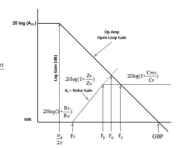

     您是否可以尝试使用较小的电阻值? 在反馈电容非常小的情况下、由于高电阻值与器件的输入电容相互作用、这可能不稳定。
      和
     在 TIA 中、您可以返回到高反馈电阻器、因为噪声增益+稳定性取决于您选择的输入/反馈电容:
      在 TIA 配置中、预期输入电容为 20-80pF 时、您需要大约 0.01 至 0.02pF 才能在 7.5M Ω 增益电阻器下保持稳定性。 如果您需要更高的带宽、实际上很难实现这一点、计算器说它大约是闭环带宽的 2MHz。

    为了消除布局问题、我们使用了 TI OPA818 评估板、并使用 7.5M RFB 和我们的低电容网络对其进行了修改、在没有输入的情况下、失调电压约为 2.5mV、符合预期。 即使噪声增益为 x2、将我们的 7.5M 输入电阻器/源失调电压连接到 5mV 仍然不会太糟糕。 然后、我们将 7.5M 输入电阻箱替换为 1M、失调电压增加至 25mV、这意味着失调电压主要由 OpA818 的 Vios 导致。 我们还尝试了从零到 84pf 的不同输入负载电容、没有任何变化。 我们还使用频谱分析仪和有源 FET 探头进行监测、在 500MHz 示波器或 1GHz 有源探头上都没有振荡。

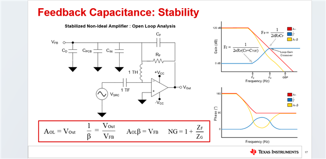

     感谢您提供详细信息! 我很抱歉耽误你的时间,我刚从出差回来。 是的、对于 PD、您能够切换到 7.5M Ω 的射频电阻器、但当配置为标准 VFB 时、您需要降低电阻器、因为缺少 APD/TIA 内部电容+所选的反馈电容会使该放大器不稳定。 如果要在 VFB 配置中测试高电阻值、则需要手动添加 20pF 的输入电容。  但是、似乎您尝试添加这个输入电容器、没有看到振荡、但仍然存在高失调电压? 这个代码会在 TI EVM 上吗?
     与 Rev B 板的主要区别是什么? 我假设这是在 TI EVM 上完成的。 如果不是、那么是的、如果您的 Rev B 通过增大反馈电容得到解决、那么这可能是非常高频率下的振荡问题。

      • 我认为、对于此配置、最好使用阻值较小但具有高增益 (>=7V/V) 的电阻器、或者将并联电容添加到接地端+一个额外的反馈电容器。 这种与高阻值电阻器的电容器组合可能效果更好。 但是、检查阻值较小的电阻器的配置会更容易。 但是、由于它已经在 TIA 配置中工作、因此可能不需要进行此检查。
