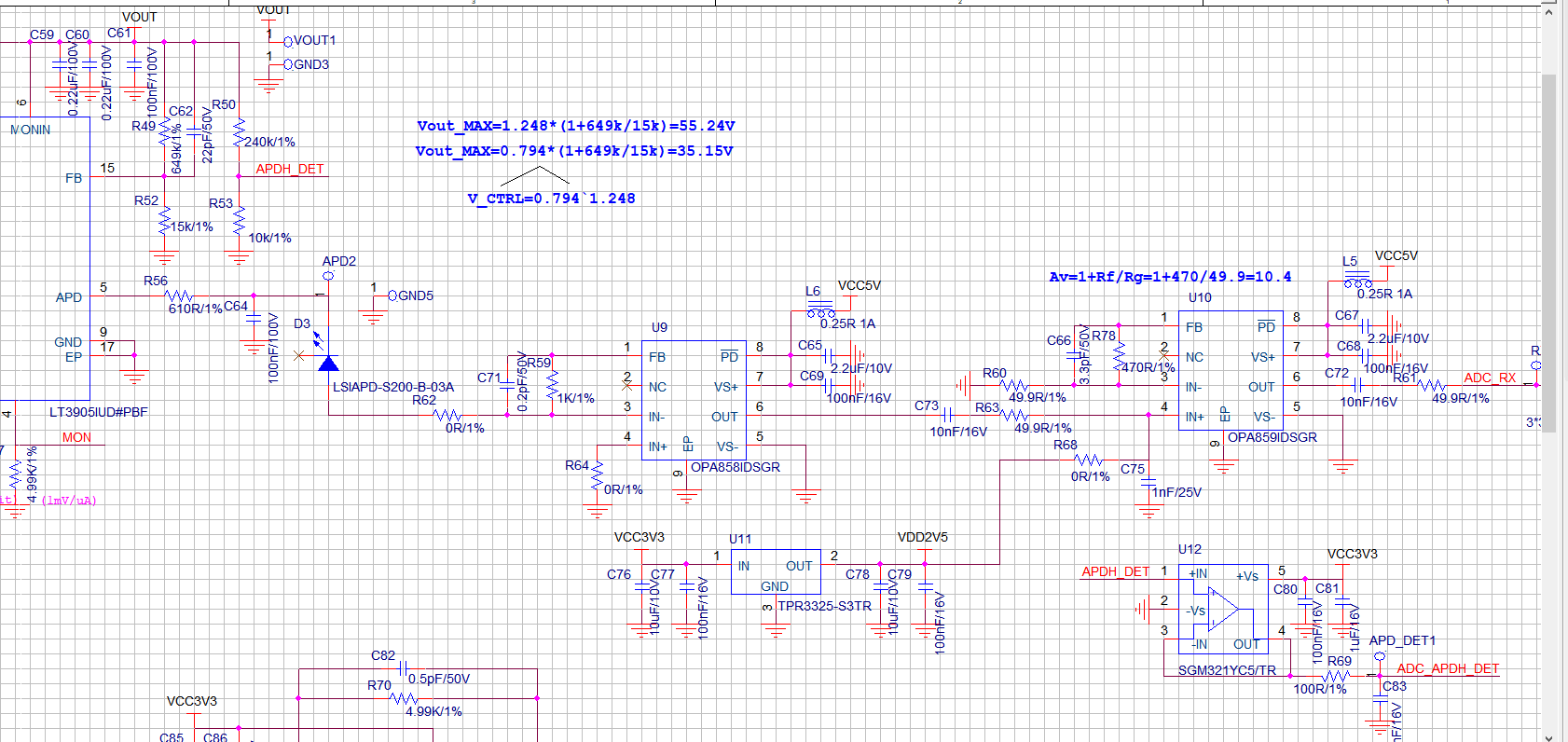

尊敬的团队:
1. OPA858IDSGR 的 Vref 应该连接到 2.5V 偏置电压还是接地? 如果将 OPA858 用作跨阻放大器 (TIA)、输出电压公式是否为:Vout_TIA = Vref - Iapd×RF?
2. OPA859IDSGR 的 Vref 是否连接到 2.5V 偏置? 主控制板上 ADC 的信号输入范围为:差分信号:±0.5V(1Vpp 差分)。
3.这是激光雷达的接收电路。 您能帮助检查原理图设计是否有任何问题吗?
    您好 Reed、
    1. 是的、正确。 Vref 应连接到 2.5V 偏置电压、以便正确地将 TIA 偏置到 1/2 Vs。 您期望 PD 提供多大的直流电流? 如果您需要的是宽范围、我建议您使用直流偏置电压来调整放大器的 IN+端、并可以进行数字或模拟控制。 输入端的偏置将满足放大器的输入共模电压范围。 而 IN+处的 PD 直流和 VREF 需要满足器件的输出电压范围。
    2. 是的、在原理图中、OPA859 正确连接到 2.5V 基准。 如果您遵循 OPA859 之后的差分 ADC、我建议使用 THS4541 等全差分放大器驱动 ADC。 我们的全差分放大器可轻松通过 VOCM 引脚正确地将输出端电压偏置到 ADC。 您将 ADC 基准引脚路由到 VOCM、然后 VOCM 将正确设置 FDA 和 ADC 的直流电压。 然后、可以通过 FDA 级的增益/衰减来设置满量程电压。 以下是有关配置的快速应用手册: https://www.ti.com/lit/an/slyt773/slyt773.pdf?
    3. 除了您在 1) 中针对输入和输出共模电压规格所指出的答案、我没有看到任何关于原理图的问题。 以下是采用 OPA85x 系列的激光雷达应用资源、该资源可能对系统的任何其他部分有用: https://www.ti.com/lit/ab/sboa337a/sboa337a.pdf?。
