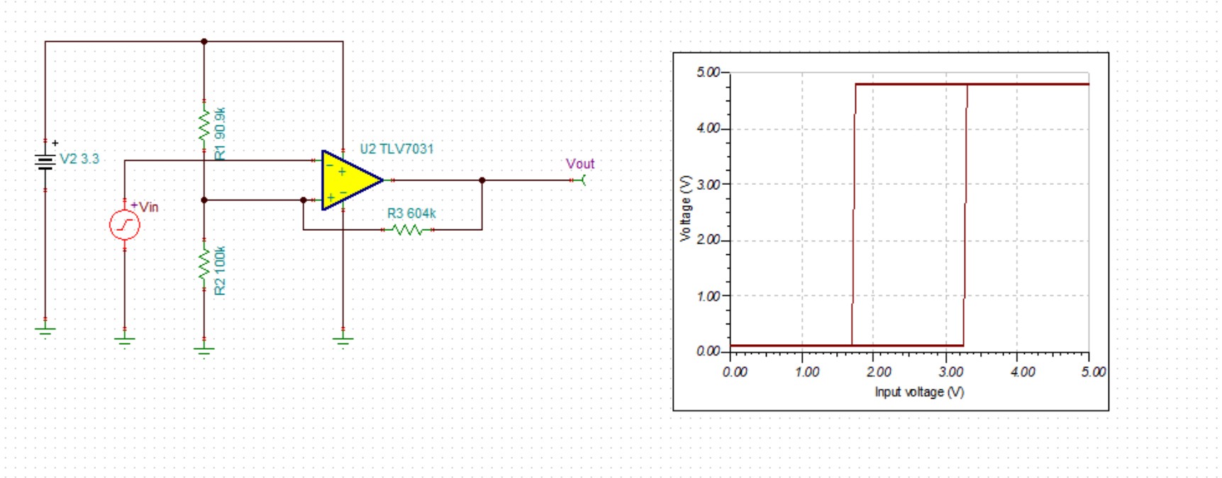

我正在为商用产品设计电路、因此需要一些帮助。 我有一个 3.3V 光电反射传感器。 将高反射卡放置在玻璃上时、光电反射传感器的输出电压从 1.5 伏左右增加到 2.6 伏。 我希望在设计团队改变玻璃或卡片的反射率的情况下对其进行调整。 目前、我将光传递器的输出馈送到具有迟滞反馈的比较器。 这种方法效果很好、但它无法通过电位计进行调整以改变光晶体管的输入。 反相比较器的输出驱动一条中断线路。 因此、当它检测到卡时、会将中断线路驱动为低电平。
    您好、Chris、欢迎来到 TI 论坛。
    R1、R2、R3 可设置这两个阈值。
    如果设计团队改变了玻璃或卡片的反射率、我希望可以对其进行调整。
    这种变化是发生在电路板组装元件之前还是之后?
