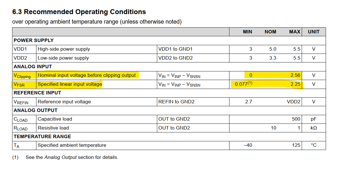

对于 AMC0311R-Q1、建议条件为:

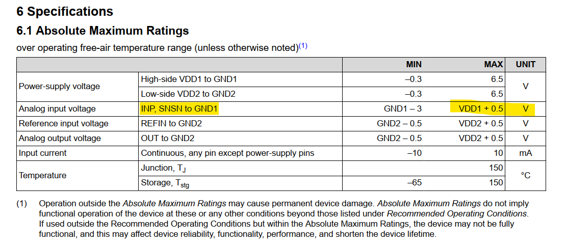

但绝对最大额定值如下:

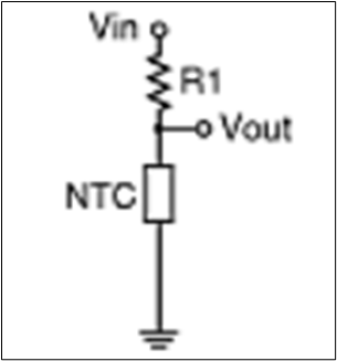

因此、根据高于高达 7V 的绝对限值、对于以下应用、我是否可以向输入施加 4.81V 电压:
在此处、Vin = 5V;NTC 最大电压变为 4.81V、R1 = 68k Ω、最小值为 170mV
我是否可以直接将 AMC0311R-Q1 与上述电路相连?

    如数据表中表 6.1 下的说明所述、最大额定值指定了器件不会永久损坏的工作条件。 最大额定值不能确保器件正常运行。 仅当您保持在 6.3 下指定的建议运行条件下时、设备才会正常工作。 因此、输入电压被限制在 0.077V 到 2.25V 之间。 超出此范围后、一旦信号达到 0V 或 2.56V、信号就会开始削波。
    对于您的应用、您需要首先将信号缩放至 AMC0311R 的 0.077V 至 2.25V 输入范围。 直接将信号施加到 AMC0311R 将不起作用、因为该器件无法测量高达 4.81V 的电压。

    您好 Simon、
    我同意您的看法、输入端超过 2.25V 的信号不会用运算放大器进行测量。
    但是、该运算放大器输入能否维持 4.81V 这么大的电压呢?
    除此之外、R1 = 68k Ω、用于限制运算放大器和 NTC 的电流。
    请告诉我。
    尊敬的 ABKD:
    如果 VDD 大于 4.5V、那么运算放大器在输入电压为 4.81V 时将正常工作、但正如 Simon 所说、您的测量值将被削波。
    另外、请记住器件相对于 NTC 阻抗的内部阻抗、因为它可能会影响您的测量、因为它们将是并联的。

    您好 Saleh、
    感谢您的答复。
    根据数据表、输入阻抗为 2.4G Ω。
    这很高。
