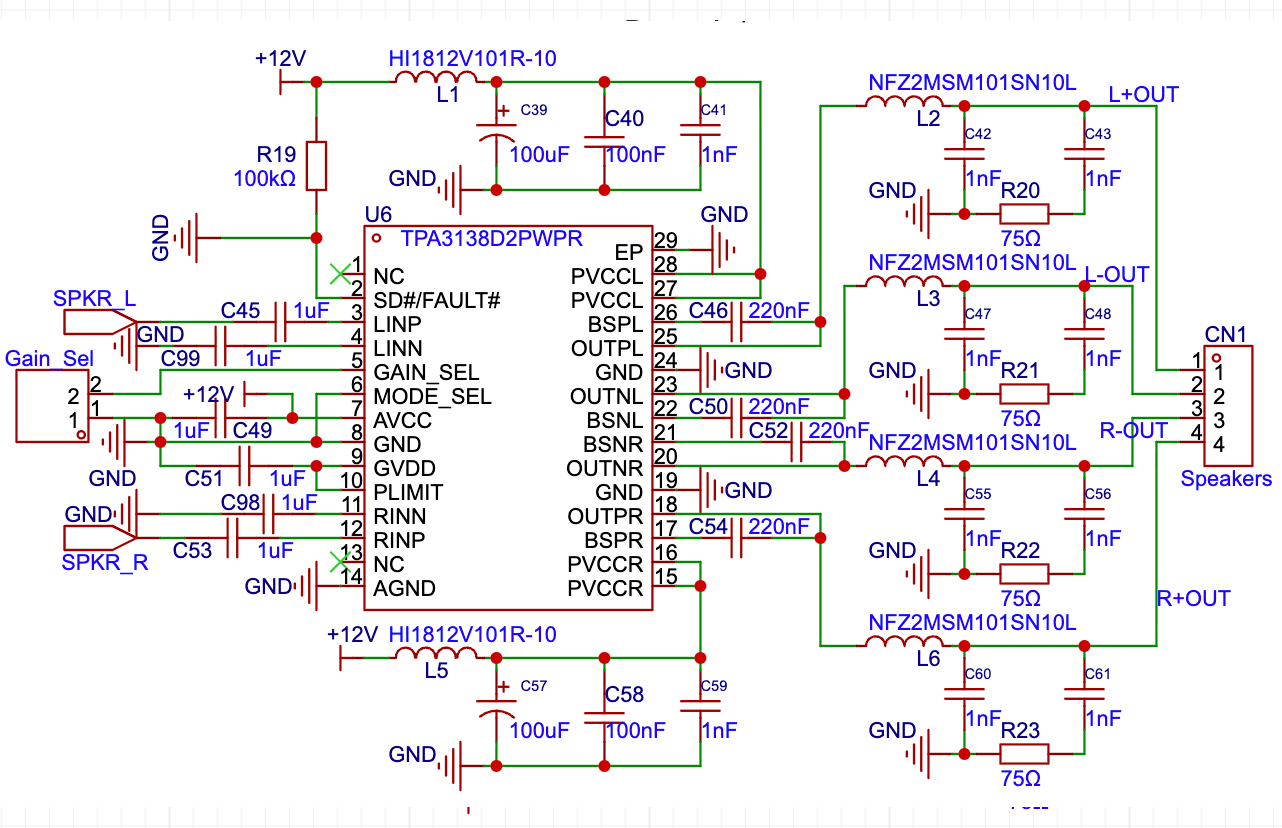

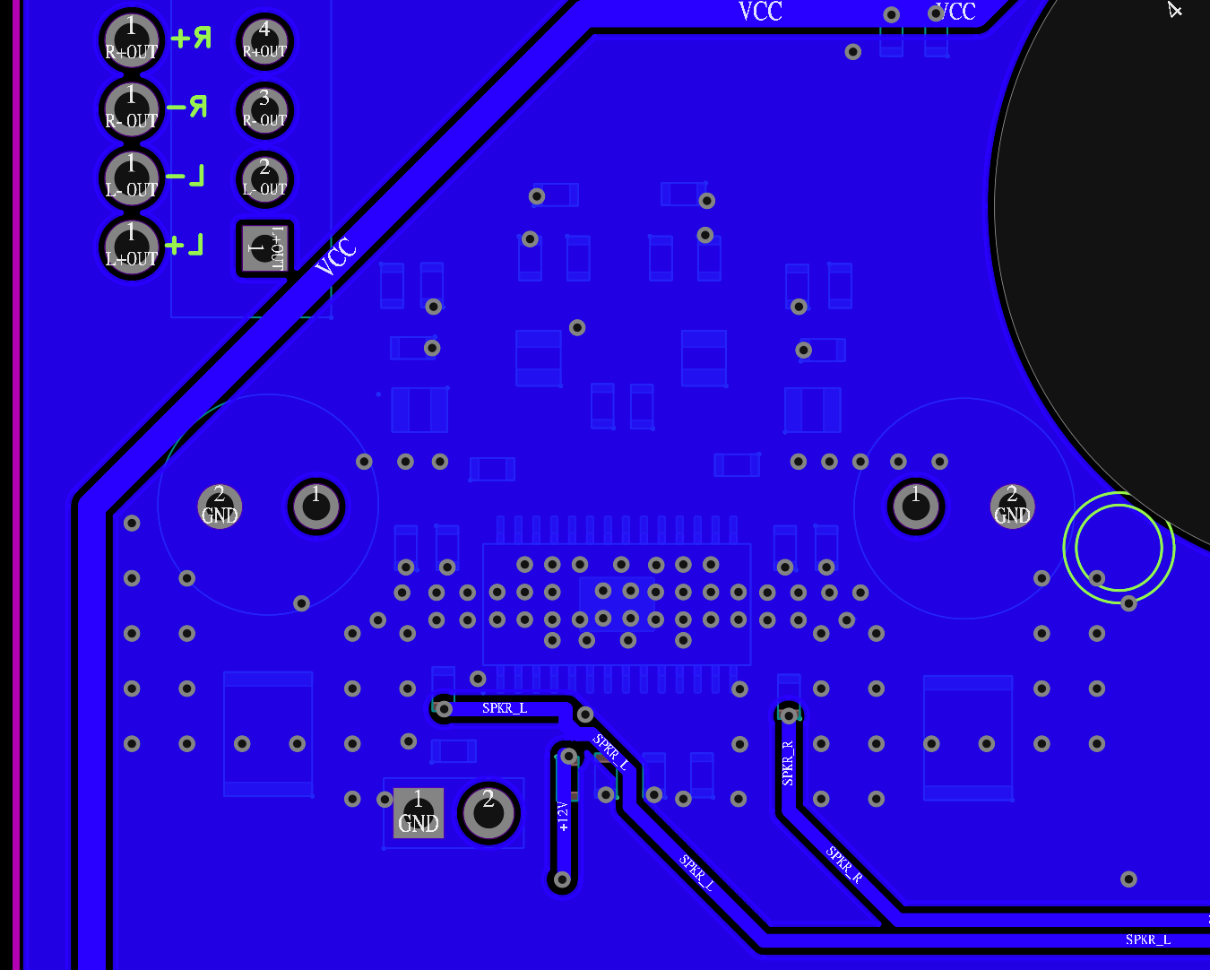

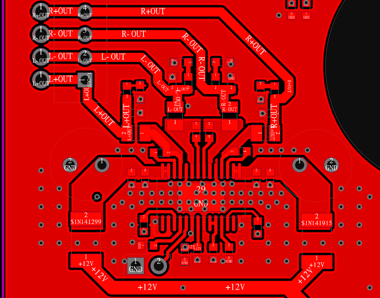

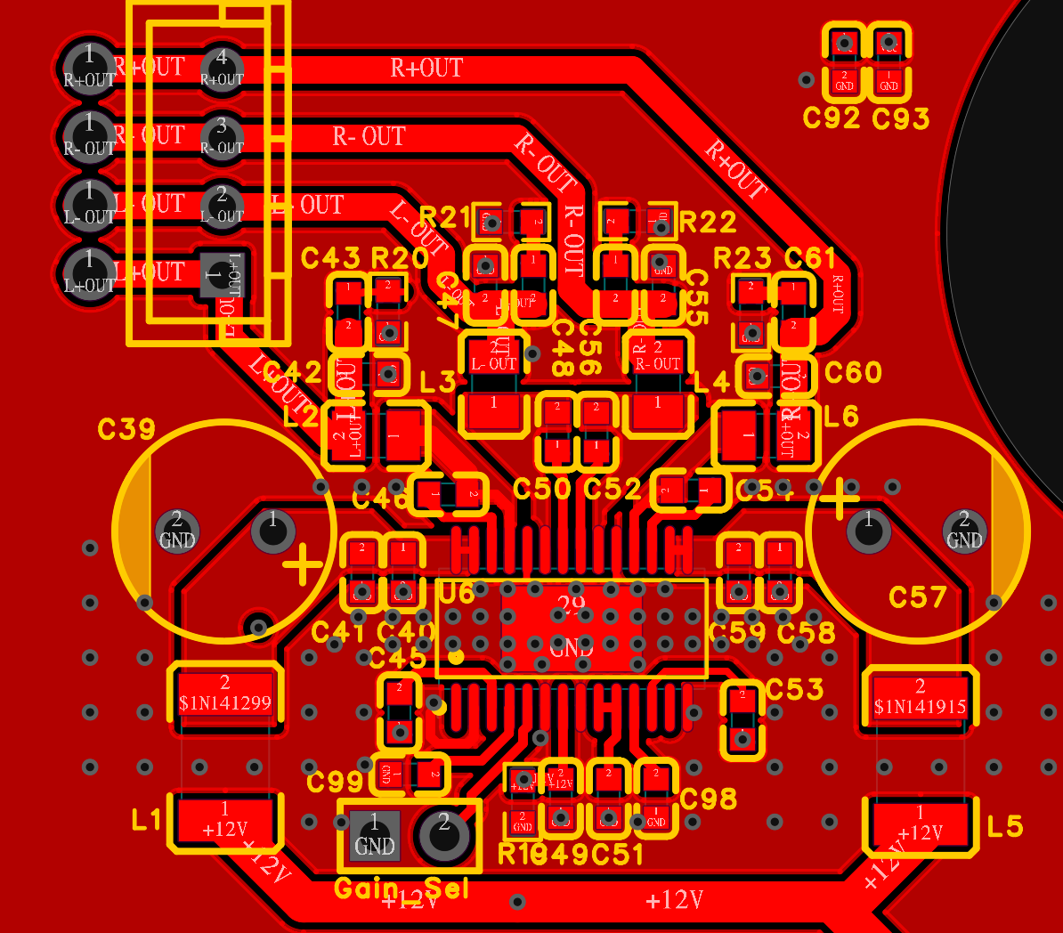

我为 TPA3138D2 实施了一个电路、应尽可能靠近数据表和评估板中的参考设计。 布局相当对称。 但是、上电时、R 通道进入全振幅振荡状态、SD/FAULT 引脚被拉至低电平约每秒一次(大概由于相同的条件)。 L 通道(我可以测试)正按预期运行。 我附上了原理图和布局、希望有人能提供建议。

    您好:Mark、
     此场景中是否有任何音频输入? 是否连接了负载?
    您还可以获取两个输出的示波器屏幕截图吗?
    Sebastian

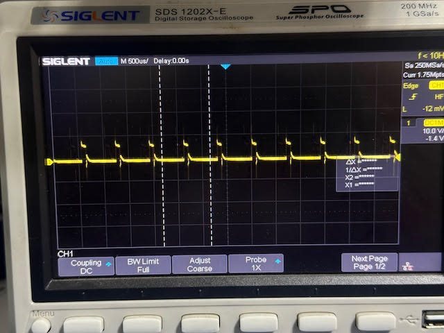

    一个小的更新:似乎两个通道都在振荡。

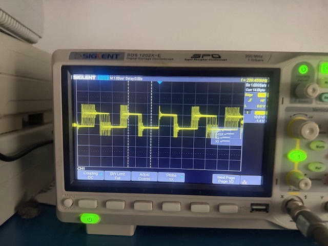

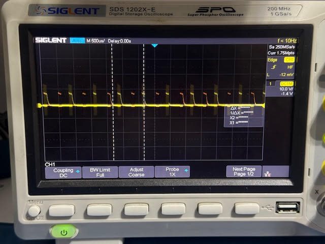

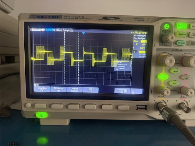

    我将输出连接到传统的 8 欧姆扬声器、尽管在没有负载的情况下会出现振荡、但仅在一个通道上出现、如下图所示。 此时我使用的是 10V 电源。
    以下是具有 8 欧姆负载的每个通道的输出屏幕截图。 刻度为 10V/分,时基为 500 usec/分。 连接到负载时、振荡频率略有变化、但大约为 1kHz。 在进行这些录制时、我已将电流限制在 250mA、以避免损坏扬声器。
    通道 1 负极
    通道 1 正极
    通道 2 负极
    通道 2 正极

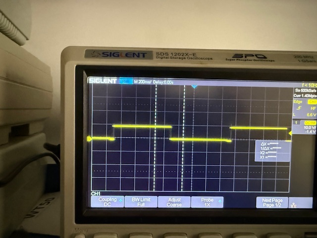

    这些是无负载时的结果。 请注意不同的时基。 在通道 1 上、负输出在接地端静止。 正输出以 1Hz 的频率在 10V 电压轨和接地之间切换、并跟踪 SD/FAULT 引脚。 负输出会在大约 300kHz 处振荡
    通道 1 正 10V/div、200ms/div
    通道 2 负  10V/div、 1us /格
    通道 2 正 10V/div、 1us / div
    我非常感谢你的任何想法。

    您好:Mark、
    根据您的示波器屏幕截图、放大器似乎在 1kHz 输入下尝试切换到 PVDD。 是否提供输入信号?
    此外、我们建议在上电时将 SD/Fault 引脚保持在低电平、直到输入信号稳定。 这是为了避免直流检测电路出现干扰性故障。 上电时是否将 SD/Fault 引脚保持在低电平?
    Sebastian
    感谢您的答复。 在回答您的问题时、输入内容 是开放的、但并非在所有屏幕截图中都有驱动。
    我最初尝试在 SD/FAULT 引脚保持低电平时为放大器供电、方法是在施加电源时通过 1U 电容器连接它、该电容器旨在通过 100K 电阻器引入 100ms 的延迟、但当我看到该线路上大约 1Hz 的振荡时、我尝试移除电容器。 没有任何区别。
    我可以试着把它推低,看看这是否会改变任何东西。
    否则、电路和布局看起来是否正确?
    您好:Mark、
    您能否检查在没有输出滤波器的情况下它是否正常运行?
    这是在多个电路板上发生的吗?
    Sebastian
    我将在没有输出滤波器的情况下重新检查。 是的、这种情况发生在多个电路板上。

    好的、谢谢。 没有任何区别。
    不过、现在应该暂停这一讨论。 为了满足我的计划、我围绕不同的组件进行了设计。 但将来我希望使用 tpa3138d2 来获得它的性能优势。
    您好:Mark、
    很抱歉、我们无法足够快地找到此问题的根本原因。 如果需要进一步帮助、请打开另一个 TT。
    Sebastian
