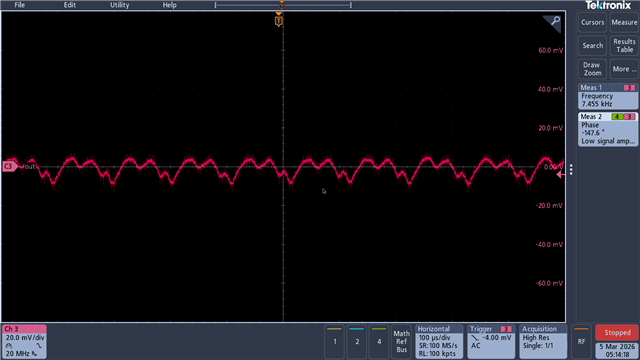

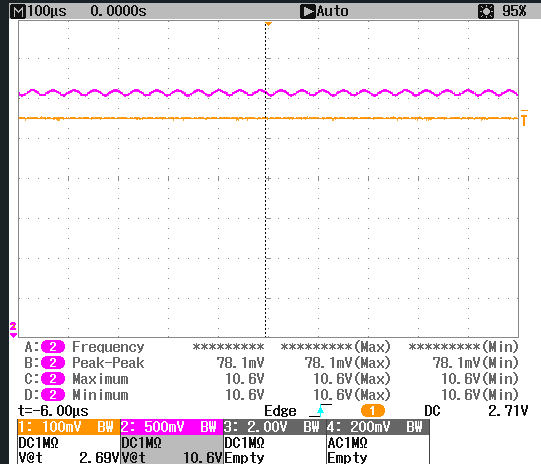

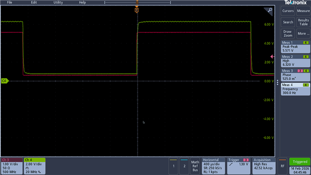

根据 TI 之前的建议、我设法找到 Cc、R4 和 C4(数据表中的标识符)的平衡、通过以数字方式切换 M2 引脚来将 XTR305 用作电流或电压驱动器。 在 电流模式下、电路可达到最大 在 50-500 欧姆负载下、300Hz(务必保持)输出端与输入相关的 3 度相位延迟。 不过、在这些情况下、我在电压模式下测量到输出端大约 90mVpp 振荡。 对于最小输出电压、振荡随着输出振幅的增加而降低至 30mVpp。 我尝试增大 Cc、这似乎会减少输出振荡、但同时会在电流模式下引入更大的相位延迟。 是否有任何解决方案可以将振荡降低到最大值 10mVpp、同时在 500ohm 负载的电流模式下以 300Hz 的频率将相位延迟保持在 3 度以下? 根据我的 TINA 仿真、系统在电流和电压模式下似乎都不可不稳定。 随附测量结果。 提前感谢您。

    您是否能够在电路中输入小信号 (<100mVpp) 方波输入、以监控电路的小信号响应? TINA 仿真似乎不对开环输出阻抗进行建模、这对于稳定性仿真至关重要。
    Gerasimos
    尊敬的 Gerasimos:
    感谢您的答复。
    我确实输入了 70mVpp 的方形软件信号、在 300Hz 时偏移了 2565V。 我在电压模式下使用 10 个探头在以下图片中测量了 CH2 上的输出信号:
    Ioana
    Ioana、
    在与稳定性相关振荡一致的方法中、输出似乎不会过冲。 是否有噪声源可能耦合到器件的输入端? 此外、什么电源可以为系统中的器件供电? 是来自开关稳压器还是线性电源?

    在电压模式下、我尝试增加负载电阻、使其与输出完全断开、并且输出波形完全不会改变。 但是、纹波确实会变差(略高的峰峰值)、输出电阻降低得越多、例如当 I 从 900k 切换到 100k 时。
    电压模式的输入范围为 0.35V 至 2.65V。 I posted 的测量结果是在来自外部信号发生器的 2.60V 直流电压下得出的。 相同的设置应支持通过软件在电压和电流之间切换、但仅在初始化阶段切换一次。 我能够切换模式进行测试、但就像我说过的、切换不是连续的、只执行一次。

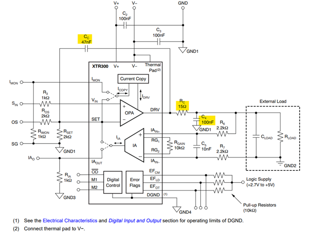

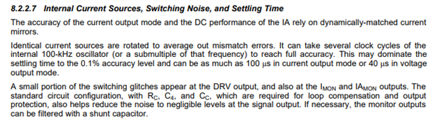

    我已经与内部团队重新评估了问题陈述、我们怀疑纹波效应可能来自电流源的内部斩波噪声。 RC、Cc 和 C4 有助于降低此噪声。 您能否说明一下自己选择了哪些元件值并尝试在应用中使用哪些元件值? 在仿真文件中、我看到 Cc 为 2.2nF、但想确认是否满足您的应用的需求。
    还有一款 TI 设计具有一些缓解 方法来减少这种情况: 双通道拉电流/灌电流组合电压和电流输出、隔离式、通过 EMC/EMI 测试

    在这里、我向您发送了一个线程、我设法为我的应用获得了一些 RC、Cc 和 C4 值的解决方案。  XTR300:确定 Cc、C4 和 RC 值 — 放大器论坛-放大器 — TI E2E 支持论坛
    从这里、我在仿真中尝试了不同的值来同时实现以下目标:
    1、电路在电压模式下的稳定响应 ,负载为 50K-900kOhm ,电流模式 为 50-500 Ohm
    2、电流模式 A  最大 与输入相关的 300Hz 输出端的 3 度相位延迟、负载为 50-500 欧姆(临界情况为 500 欧姆)
    3.输出端施加外部电压的保护
    根据此和仿真、我选择了 Cc = 2、2nF、RC = 38、3 Ω、C4 = 470pF。

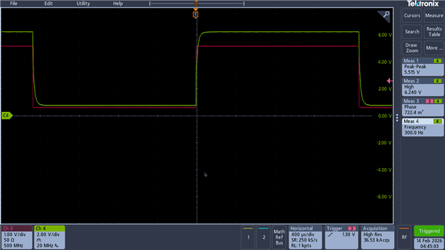

    对于相移要求、这应该是使用 300Hz 的方波还是纯正弦波进行测量?
    我填充了与您相同的元件

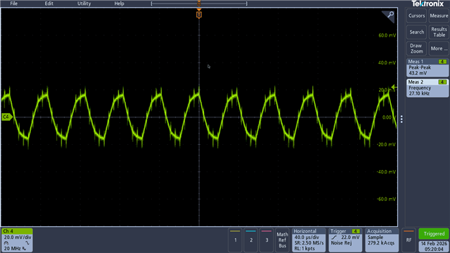

    Rset = 2k Ω、Ros = 2k Ω、2.2nF CC、470pF C4、39 Ω RC 的电流模式 500 Ω Rload:
    电压模式:
    您可以看到交流耦合输出的纹波如下:
    如前所述、更改 CC 有助于减小该值。

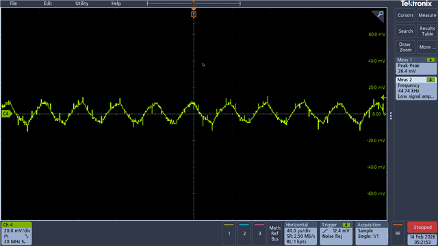

    将 CC 更改为 4.7nF:
    现在、当我进行相位测试时、我 几乎没有达到 3 度:
    如果我们再增大 CC 或输出滤波器、将看到超过 3 度的相移。 也许可以使用外部输出滤波器来进一步衰减该信号、同时将对相位的影响降至最低、但我认为这仍然很难解决。
    在我的测试中、CC 似乎在保持最小相移的同时提供了更大的开关抑制。
    增相或噪声抑制更重要的是什么?
    Jacob

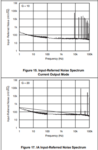

     至于噪声源、我可以在此处提供更多见解。 这个三角实际上来自器件内部的开关电流镜、因此我们为什么看到这个频带如此清晰。 这种开关拓扑有助于减少传递函数中的误差、但代价是会产生高频噪声。
    电压模式/电流模式下的输出噪声有助于确认此特性:
    这种开关 是器件固有的特性、主要的抑制方法涉及使用 CC 和输出 LPF 进行充分补偿。 此工程需要更高的有效 BW 来帮助减少相移、并且这会导致开关噪声通过器件传播。
    我们当然可以允许 300Hz 波通过低噪声器件、我们就会看到过多的相移。 众所周知、在控制系统中、这可能是不可取的。
    让我今天在这里与我们的团队讨论、我可以向您介绍有关最佳行动方案的最新信息。
    Jacob

    我对 XTR305 进行仿真、发现 1nF 和 50Ohm 的缓冲器网络有助于减少周期性振荡。 我正在努力使此设置现在成为板载设置、但这与相比更具挑战性
    根据我自己的经验、缓冲器通常需要进行一些“调优“才能完全优化元件值。
    我的交流仿真确实显示了更好的衰减特性、尽管相移自然会增加。
    我将在星期三之前向您报告新的仿真。
    Jacob
    尊敬的 Ioana:
    以下是在进行 12mA 加载修改之前的结果:
    以下是使用 0.10uF 和 50 Ω 缓冲器之后的内容:
    遗憾的是、这仍然导致过多的相移:
    我不知道解决这个问题的方法、但肯定可以通过优先考虑相移或开关噪声来找到平衡。
    请让我知道您的想法。
    Jacob
    您好 Jacob:
    感谢您的意见。 我与我的同事分享了这些 信息、反馈是、我们不能延迟 8°的产出。 据我所知、我们已达到应用要求下的 IC 和电路极限。 我们可以利用目前的波纹进行试验和核查、同时密切监测、看看它是否在任何阶段都成为一个重大障碍。 感谢您的指导和试用。
