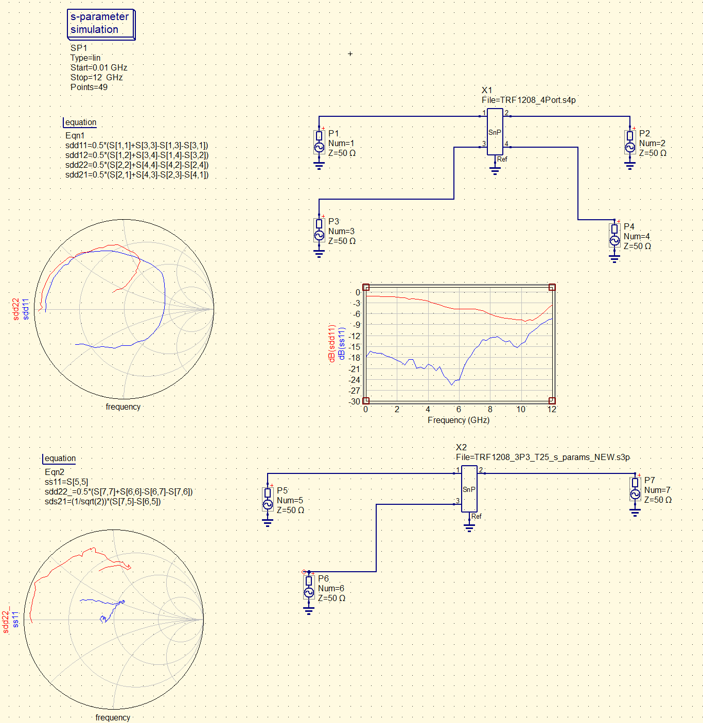

我正在使用 TRF1208 进行设计。 从 TI 站点下载 S 参数文件时、我看到 S3P 模型和 s4p 模型之间有很大差异。 如您所见、S3P 模型复制了器件数据表中显示的内容。 S4p 模型有一些奇怪的地方。 请帮帮您。
我有什么问题吗?
