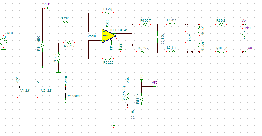

为 THS4541 提供正负电源 (+2.5V/–2.5V) 时、PD 端子电路应该基于 GND 还是–2.5V? 我想晚使用 PD 终端唤醒延迟。 由于我无法使用单独的外部 MCU、因此很难单独控制 PD。 在打开/关闭电源时、有时会先提供–2.5V 电源、稍后提供+2.5V 电源、发生这种情况时、+2.5V LDO 进入断电模式并不工作。 image.png
    您好、
    在这些电源上启用 THS4541 的电压阈值为~–0.8V 及以上、因此 0V 应启用器件。 要关闭器件、 需要~–1.8V 及以下的任何内容。 我仍然不清楚您在打开电源时看到的问题。 如果您不需要关断器件、可以将 PD 连接到 VS+、一旦器件通电、它就会启用。

    我认为我不能使用它、因为 PD 控制很困难。 您是否可以推荐同一系列中的芯片组、该芯片组接收正负电源输入并将使能控制为 1.0 伏或更高?

    我们的大多数器件相对于 Vs-电源的使能阈值、通常与 THS4541 处于相同的范围内。 我看了我们速度更高的 FDA 产品系列、它们都具有与该器件相似的导通电压。 您能详细分享一下电路出现了哪些问题。 LDO 是连接到 VCC 还是 PD 引脚?

    +2.5V 由 TPS7A8400 LDO 提供、–2.5V 由 LM27762 提供。 为 4ea*THS4541 的正极+2.5V 提供+2.5V 电压、为 2ea* THS4541 提供–2.5V 电压。 使用的是 16ea* THS4541、4ea* TPS7A8400 和 8ea* LM27762。

    我相信您会看到某种启动事件、THS4541 器件的电流需求突然增加、并且 LDO 因此钳位。 是否每次先启用 VS-时都会发生这种情况? 还是这是一个随机事件?  如果这种情况持续发生、您能否尝试移除一些 THS4541 并查看是否使奇数行为消失? 这将确认 启动期间的电流需求可能会导致 LDO 出现某种输出限制。
