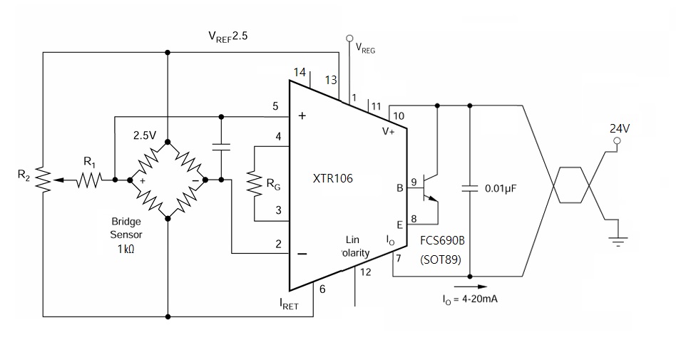

我实施了一个将 1k Ω 负载单元输出转换为 4~20mA 的电路、如图中所示。
我仅将负载传感器电源连接到引脚 13、而不是引脚 14
目前、电路输出保持在 4~20mA 不变。
可能会出现什么问题?
    尊敬的 Jae:
    使用的是线性校正电路吗? 如果不是、请确保 Rlin 和 Lin 极性引脚(引脚 11 和 12)连接到 VREG。 数据表第 13 页的图 6-4 对此进行了说明: https://www.ti.com/lit/ds/symlink/xtr106.pdf。
    我目前无法添加原理图的图像作为参考、因此请参考数据表中的图像。
    您是否还能确认进入引脚 2 和引脚 5 的输入电压?

    感谢您的帮助。 以下是我当前电路配置和测量结果的详细信息。
    1.电路配置
    • $R_{LIN}$(引脚 11)和$LIN\ POLARITY $(引脚 12)均直接连接到$V_{REG}$、以禁用线性校正、如数据表中的图 6-4 所示。
    2.测量结果
    • 输入电压:$V_{IN+}$(引脚 5)和$V_{IN-}$(引脚 6)均测量 0.6V 电压。
    • 基准电压 ($V_{REF}$):*当负载单元断开连接时、$V_{REF}$是稳定的 2.5V。
      • 连接 1kΩ 负载单元后、$V_{REF}$显著下降至 1.3V。
    3、需要澄清的具体问题
    • 问题 1:是否可以在电气方面将$R_{LIN}$和$LIN\ POLARITY $直接连接到$V_{REG}$、而无需干预电阻器?
    • 问题 2:在连接 1kΩ 负载单元时、什么会导致$V_{REF}$从 2.5V 下降到 1.3V? 我怀疑存在电流负载问题、但如果您能深入了解稳压器为何无法在此负载下维持电压、我将不胜感激。
    我期待着你对这些意见的反馈。
    Jae
    尊敬的 Jae:
    是的、客户不使用 Rlin 和 Lin 极性、无需电阻器即可直接连接到 VREG。
    我不知道为什么此时使用 1k Ω 称重传感器降低 Vref、因为称重传感器的这个电阻应该能够在没有外部电路的情况下直接连接。 您能否确认客户正在使用哪种类型的称重传感器、他们是否在使用电桥修整电路(上面电路中的 R1 和 R2)?
    Ashley
