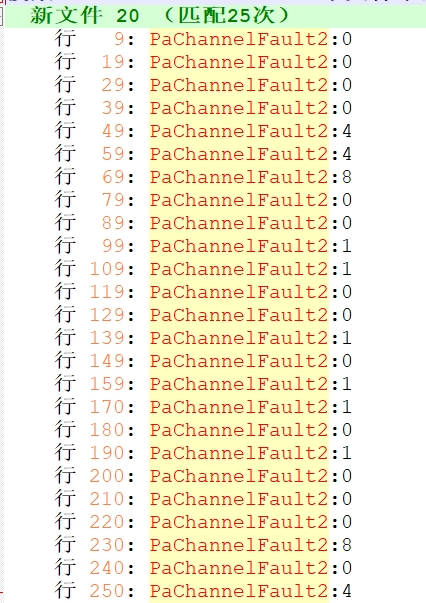

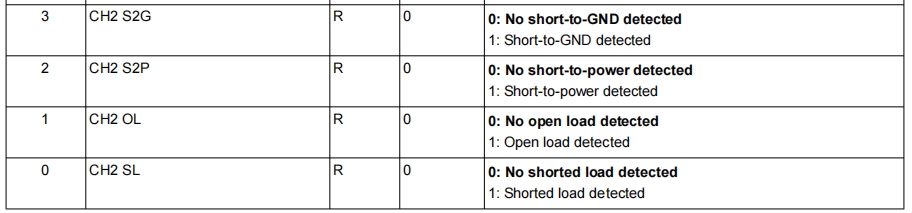

  例如、如图所示、当通道 2 接地短路时、`PaChannelFault2`(从表示相应通道的寄存器读取的 4 位值)在无故障、接地短路、电源短路和短路之间持续波动。

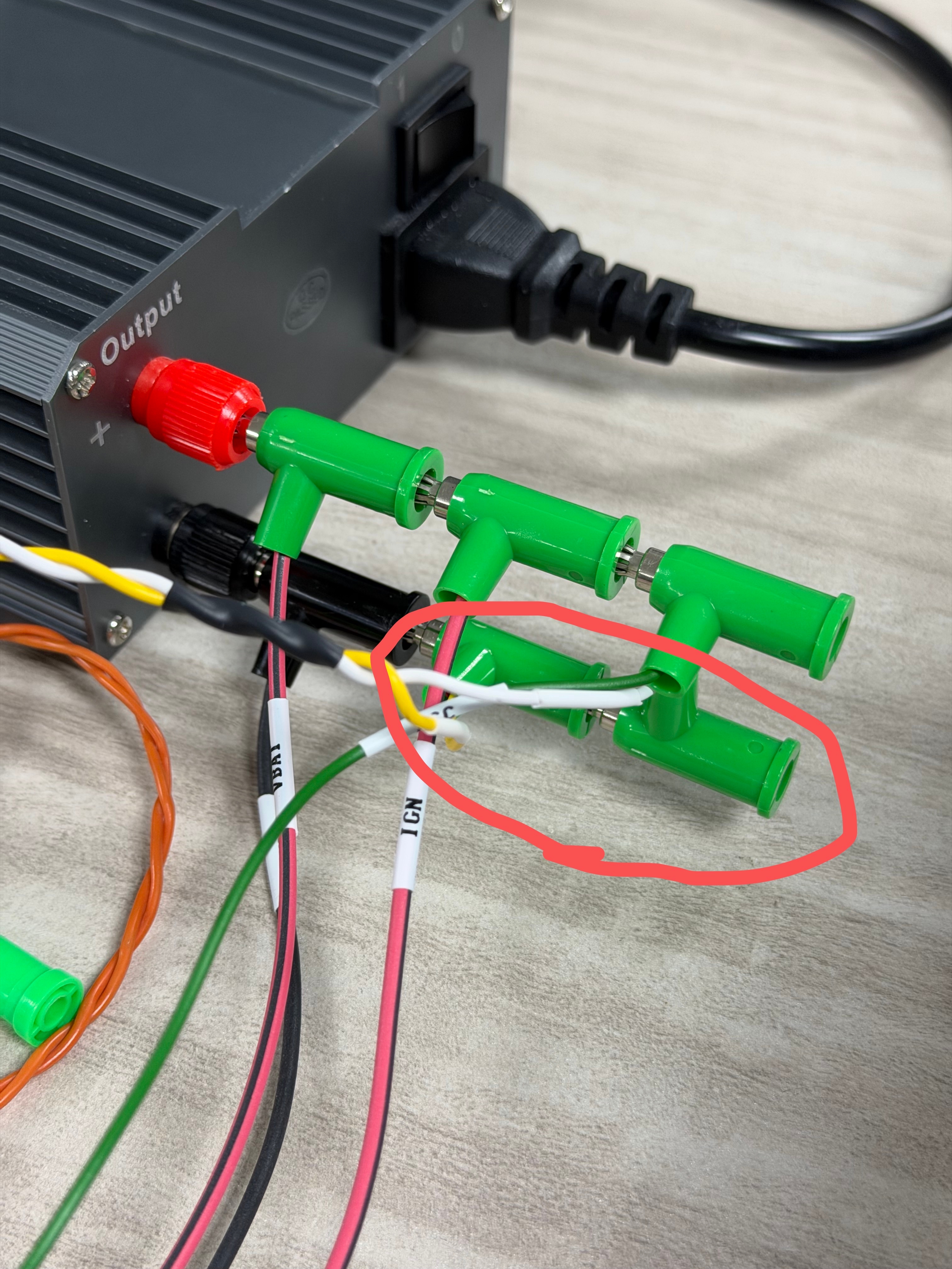

    您能否澄清一下第一张图片试图展示的内容?

    1.我想向您展示我的错误生成方法。 图中的红圈内有 AMP 的正负输出端子。 我通过将它们连接在一起、然后连接到电源接地来创建接地短路故障。 根据我在以下链接查看的响应: TAS6424-Q1:直流诊断:OL/SL 和 S2P/S2G 可以同时发生吗? -音频论坛 — 音频- TI E2E 支持论坛、在此状态下只会检测到 S2G。

    3.是的,在 0x10 寄存器中确实可以观察到故障通道处于 OC 状态。
    4.以下是实时直流诊断期间读写寄存器的一部分记录。 该过程中、发生故障的通道是 CH1 对地短路。 每个周期都以“FAULT PIN IS LOW(故障 PIN 为低电平)“开始。 由于故障通道为 CH1、因此应从 0xC 寄存器的高 4 位读取特定的故障类型。 您可以看到 0xC 寄存器的高 4 位不断变化。

    我先将它们连接在一起、然后再连接到电源接地、从而创建接地短路故障。 [/报价]
    您造成的情况是 OUTP 短接至 OUTM、也都短接至 GND。 这是双故障、器件会检测到故障、但无法保证要报告哪一个。
    请尝试仅短接 OUTP 和 OUTM。 或仅将 1 个 OUT 短接至 GND。 结果将更加稳定。

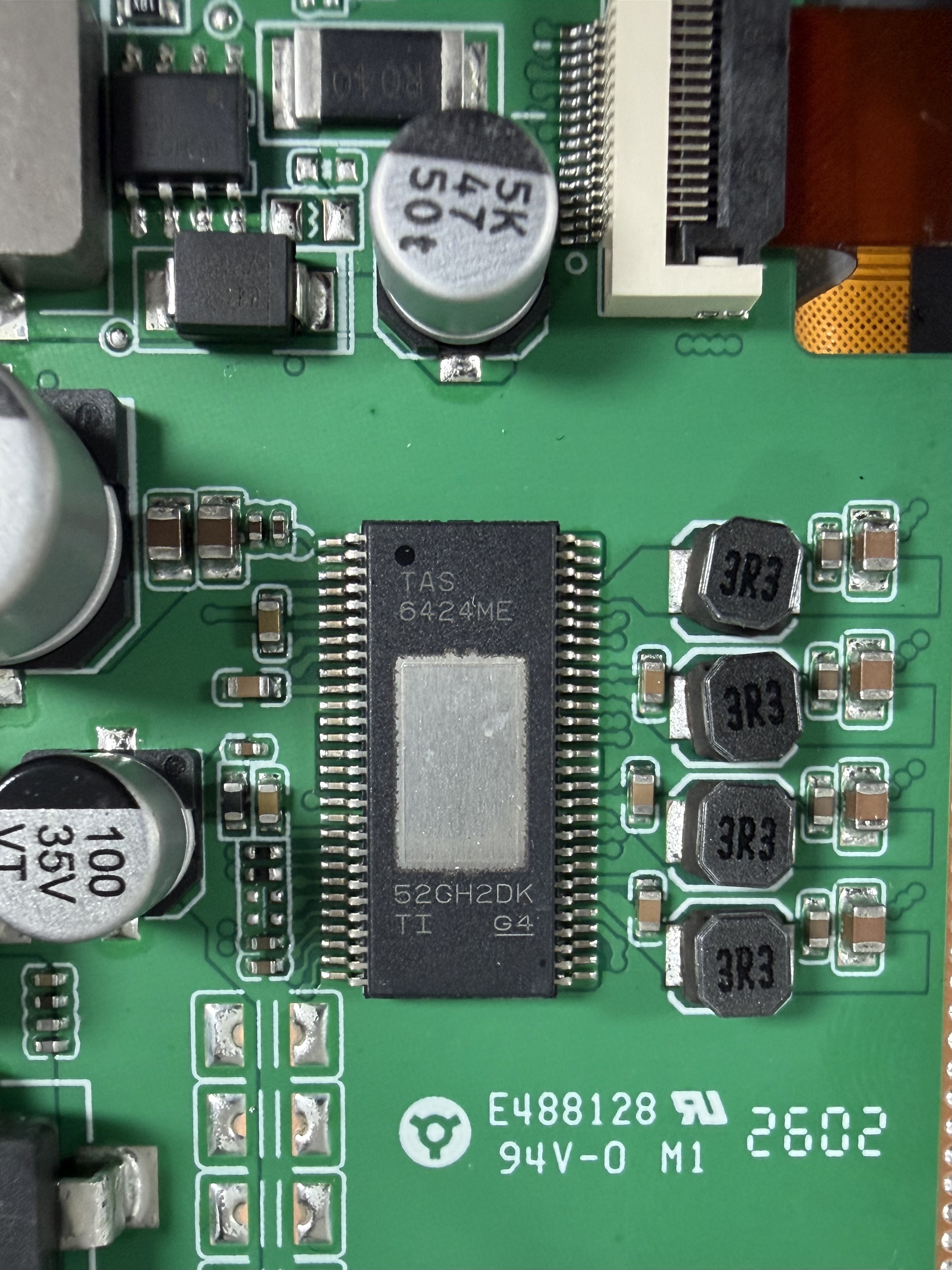

    你好、Ive
    串扰能量主要来自 PCB 上的电感器。 并且通常相邻的通道会受到影响。
    您可以先尝试使用屏蔽电感器。 现在、您使用的铁氧体电感器具有最差的串扰性能。 如果仍然不够好、可能必须将电感器彼此放置得更远。
