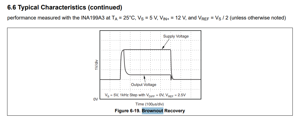

尊敬的团队:
我可以帮助您查看以下问题吗? 该应用是电雪茄、我们注意到没有输出故障情况、客户观察到 IN+之间存在异常阻抗。
1.您在 IN+和 IN-引脚中遇到的阻抗异常的常见故障模式是什么?
2. IC 对每个引脚的上电顺序是否有任何要求?
3.如果设备频繁进入欠压恢复模式,是否会损坏设备?
    您好:
    感谢您发送编修。
    1. 输入端有 ESD 二极管、在共模电压降至 300mV 或 100mV 以下时将导通、具体取决于型号。 如果触发了这些 ESD 二极管、则由于器件损坏、这可能会导致 IN+和 IN-引脚上出现较大的输入电流。
    2. 是的、在上电序列期间必须遵守 REF 输入和负共模限制。 如果它们在电源电压之前上电、则可能会损坏器件。
    3. 如果遵循了绝对最大额定值表、并且在电源处于建议范围内之前、引脚上没有低于 300mV 的负共模电压并且没有基准输入、那么应该不会损坏器件。
    我希望这对您有所帮助、
    Joe
    谢谢 Joe!
    关于问题 2、
    如果 IN+和 IN-引脚持续通电(uA/mA 电平)、然后 Vcc 和 ref 反复上电和断电、那么这种情况是否会对芯片造成损坏? (上电电压在指定范围内)
    您好 Kailun、
    假设遵守正确的上电序列 (VS->VREF)、当下电上电时、我将确保 5mA 输入端的电流受到限制。 这不是流经分流器的电流、而是一个用于确保输入偏置电流不会超过器件断电时的电流的钳位电路。
    以下文章对其进行了介绍: (3) INA186-Q1:在 IN+、IN--放大器论坛 — 放大器- TI E2E 支持论坛处短接至 GND
    这应该可以保护引脚。
    我希望这对您有所帮助、
    Joe
