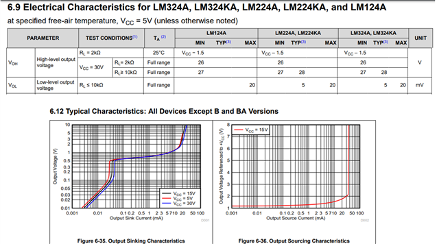

我使用 LM2902 的一个运算放大器作为施密特触发器。 相对于 Vcc、最大/最小 VOH 可以是多少、在什么条件/生产变化下? 我的输出引脚负载为 16k Ω。
我在 5V 作为 Vcc 的情况下使用它
    Shyama,
    数据表表中给出了最坏情况 VOH、在 25°C 时为 2k 负载、以便与 5V 电源的电源轨相差 1.5V。  对于 16k 负载、您将获得比 2k 负载更好的输出摆幅。  输出摆幅限制会随着温度的变化而进一步降低、但未规定 5V 电源(仅适用于 30V 电源)。  对于 30V 电源和 10k 负载、摆幅是相对于电源轨 3V。  我认为 30V 电源 10k 负载条件是最接近您工作条件的最坏情况。  输出摆幅不会受到电源电压的很大影响(您可以看到下图 6-35 下方的灌电流曲线是如此)。  我们无法提供数据表中未提供的规格。  对数据表表中的规格进行了测试、因此会丢弃超出表最小值和最大值范围的器件。  如果您想要大致的最坏情况 估计值 对于 5V 电源下整个温度范围内的 VOH、建议使用与电源轨相差 3.5V 或 4V。
    典型摆幅要好得多。  图 6-36 显示了 15V 电源的典型摆幅与负载电流间的关系。  16k 负载将提供 15V/16k = 0.938mA 的电流。  通过曲线可以看出、在 1mA 处、输出摆幅与电源轨的距离约为 1.3V。  不过、这是室温下的典型曲线。  随着温度和工艺的变化、摆幅可能会更差。

    LM2902 具有输入共模限制以及输出摆幅限制。  该输入确实允许从负电源轨到正电源电压的差分输入电压、因此该器件可以用作比较器。  但是、由于没有针对您的条件明确给出 VOH 规格、因此必须对最坏情况下的 VOH 进行估算。  如果您可以从电源轨承受 3.5V 或 4V 摆幅、则可以接受。  如果没有、我建议寻找另一种选择。
    此致、艺术
    嗨艺术,没有提到最大的 VOH(它可以是多接近轨道),你能给这方面的一些说明吗? 感谢您对最小 VOH 的评论,此处也有一些疑问 — 根据数据表,在 10k Ω 时 Vcc =max (26V)-最小 VOH 为 VCC-3V =23V。 任何具体原因、为什么在 5V 下、Vcc - 3.5V 至 4V 时会更糟?

    Shyama,
    VOH 用于衡量输出电压与正电源轨的接近程度、而 VoL 用于衡量输出与负电源轨的接近程度。  术语 VOH 和 VOL 最初取自逻辑门、但在运算放大器上、这意味着您可以接近电源轨的程度。
    最终、VOH 不是在您特别需要的条件下指定的。  VOH 和 VoL 与负载电阻密切相关。  对电源电压的依赖性较弱。  您可以使用 30V 来支持 27V 的输出摆幅。  这是相对于电源轨的摆幅为 3V。
