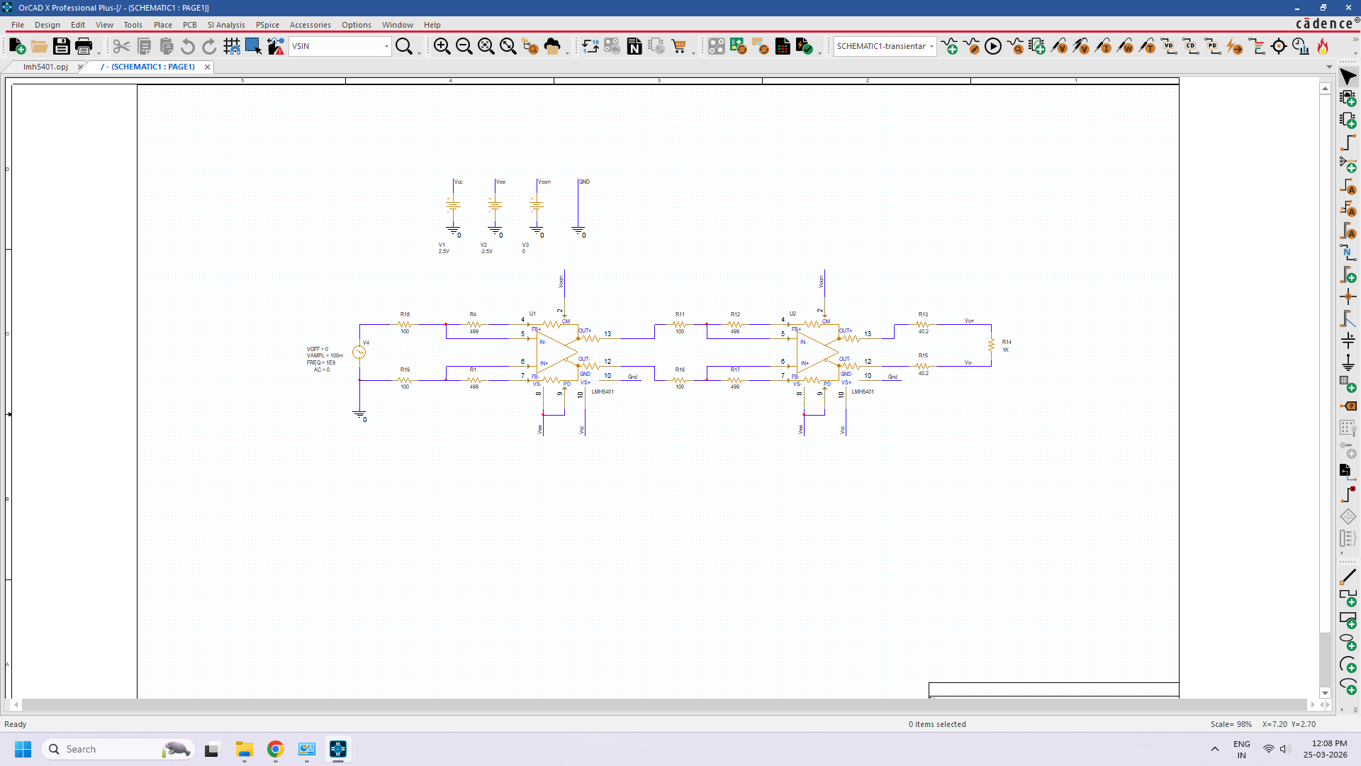

尊敬的先生
我们根据 TI 设计 TIDA-01350 制作了 PCB。 也就是跨阻放大器。 PCB 是按照设计中提到的光绘进行制造的
我们在第二级的输出级遇到问题
我附加了电路图。 我们已经按照所附的电路测试图进行了修改。 放大器的第一级工作正常。 当第一级的差分输出进入第二级时、输出会失真或充满噪声、并且在 DSO 上看不到输出。
我们使用 信号发生器为电路提供输入、而不是光电二极管、频率设置为 1kHz 且振幅为 50mV 峰峰值。
R14 两端的输出(即 1k)使用 DSO 探头进行测量、但可以看到高失真和不需要的 234MHz 正弦波。
我已更换 3 个放大器 IC 进行第二级验证、但输出不是正弦波
请尽早注意我们的问题、因为相同的配置是第一个、相同的是第二个阶段。 即使我们隔离第一级和第二级、第二级输出也不正常
我连接了我们使用的光绘器、并使用原理图来测试 PCB
请提供帮助
