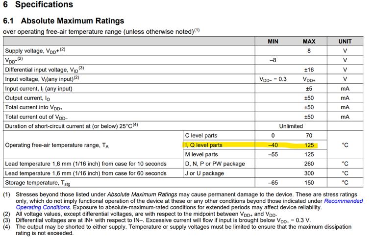

我是否可以了解 TLC2272IDR Ta 的工作范围? 数据表显示了 OPN 和规格页面上的不同信息。
Yunjing
    尊敬的 Yunjing:
     有关 TLC2272 的正确工作范围、请使用 6.1 部分中的表(见下文)。  TLC2272IDR 的 TA 工作范围为–40°C 至 125°C。
    如果您还有其他问题、请告诉我。
