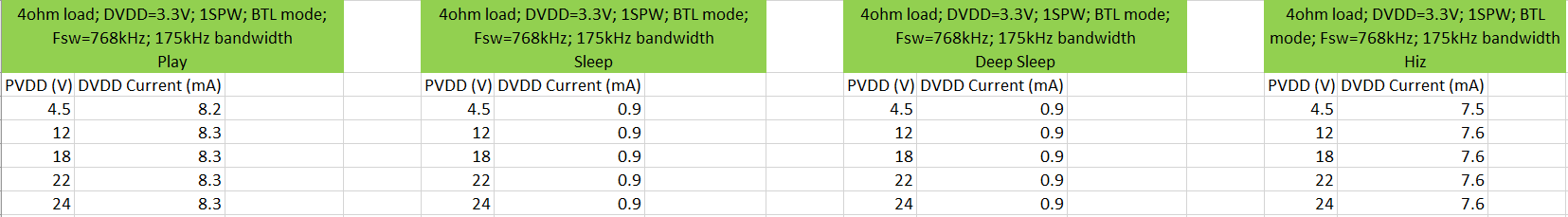

器件型号: TAS5802
...数据表中未指定。 DVDD = 3.3V 时是什么?

    尊敬的 Bill:
    我必须在实验室中测量这个、然后返回给您。 感谢您的耐心!
    Sydney Northcutt
    尊敬的 Bill:
    请参阅下面不同模式的 DVDD 电流消耗。
    Sydney Northcutt
