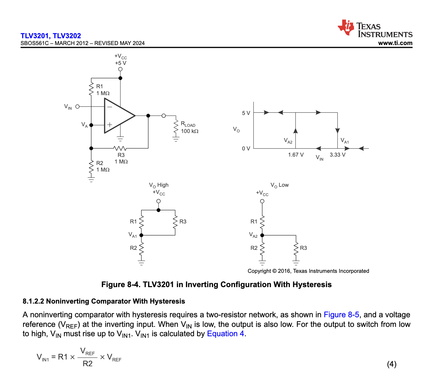

[参考译文] TLV3201:具有迟滞功能的同相比较器 Vin1 计算中的数据表误差
Guru**** 2927510 points
https://e2e.ti.com/support/amplifiers-group/amplifiers/f/amplifiers-forum/1628569/tlv3201-datasheet-error-in-vin1-calculation-for-non-inverting-comparator-with-hysteresis-application
器件型号: TLV3201

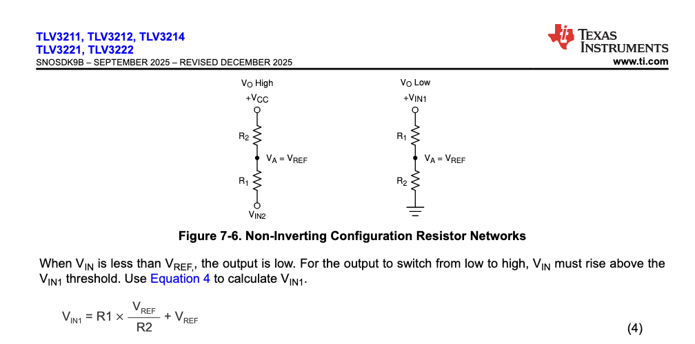

求出具有迟滞功能的同相比较器的 Vin1 的公式不正确、不会产生正确的值。 在其他比较器数据表中、这是正确的、但这一个是错误的。
    尊敬的 Thomas:
    您是对的。 它应该是“+"。“。 感谢您找到此内容...我们将在下一次更新中做一个笔记来更正它。
