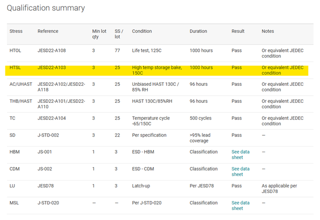

请紧急帮助我们处理 MPN 的烘烤条件 INA826AIDGKR 。
了解以下内容也会有所帮助:烘烤后保质期可以延长多少?

尊敬的 Parameswaran:
我相信所有这些信息都可以在 INA826AIDGKR 和 产品货架期的质量、可靠性和封装数据中找到
具体来说、我可以在 信息的认证摘要中看到
另外、我们还有一份应用报告、其中介绍了 MSL 和烘烤方法: AN-2029 操作和处理建议(修订版 B)
如果回答了您的问题、请告诉我!
