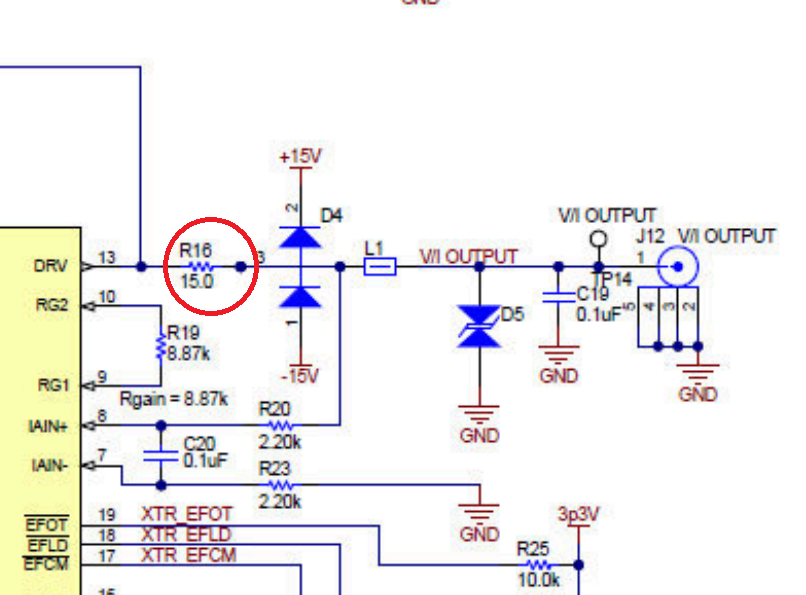

我请查阅 AFE882H1EVM 用户指南
R16 = 15E 的用途是什么。
/Anurag
    尊敬的 Anurag:

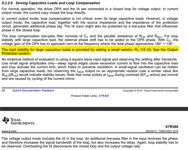

    这有助于 DRV 引脚和内部运算放大器保持稳定性、即使在具有大容性负载的情况下也是如此。 此电阻器有助于将运算放大器的输出与必须直接驱动电容器的情况隔离。
    Robert Clifton
