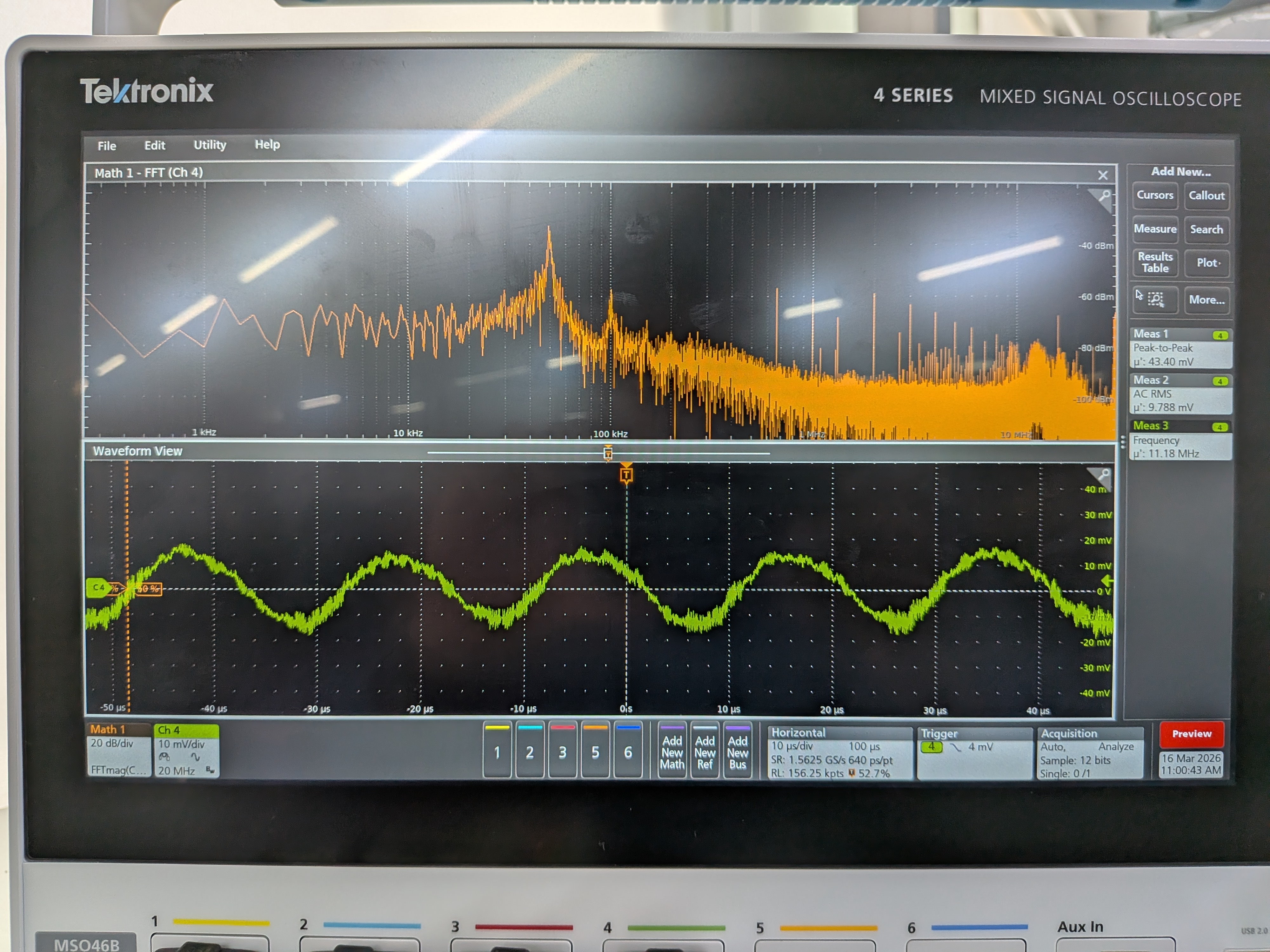

在测试过程中、我们注意到微控制器接收到的电压和电流反馈显著波动。 经调查、我们发现、当在电源转换器关闭的情况下测量时、AMC3330 的输出噪声(从 OUTP 测量到 OUTN)接近 1Vpp。 (对于此测量,带宽限制已设置为 20MHz。)
在大约 350kHz 时、噪声略低于 1Vpp。 噪声几乎是最大电压摆幅的 50%。 作为参考、下面的屏幕截图显示了运算放大器输入端子上的噪声。 50kHz 时的噪声约为 40mVpp。

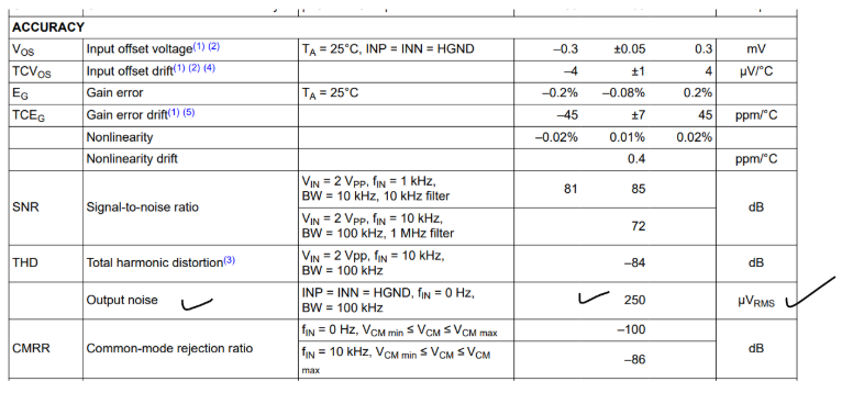

根据数据表、输出噪声应仅在 250uVrms 左右。
我想尝试了解为什么在我们的应用中输出噪声超出规格?

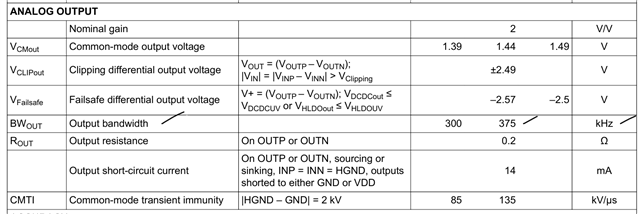

    我还有一个关于使用滤波器的问题。 如果运算放大器的额定带宽是 300kHz - 375kHz、使用低通滤波器是否会限制可用带宽?

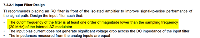

    了解隔离式放大器是采用同一封装的 AD 和 DA 转换器、这一点很重要。 因此、奈奎斯特采样定理适用、可能会发生混叠。
    请参阅器件数据表:
    我认为只需通过更改输入滤波器来降低频率并消除 LC 滤波器的高 Q 因数、就可以解决该问题。

    即使在将 INP 短接至 INN 引脚后、噪声也会持续存在。
    这是输入上的噪声

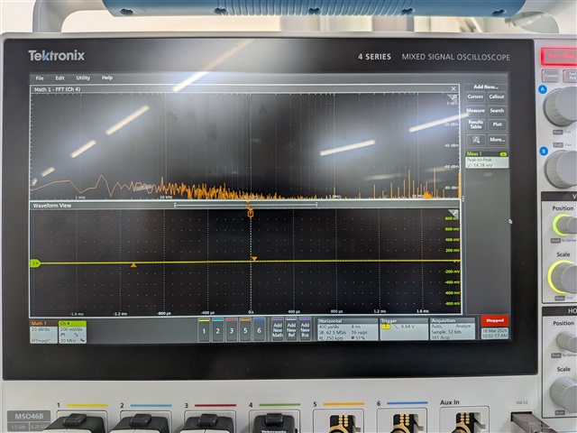

    很抱歉晚才回复。 即使在隔离输出后、噪声也确实会持续存在。
    OUTN 引脚不悬空。 它还与 OUTP 引脚类似、连接到运算放大器。
