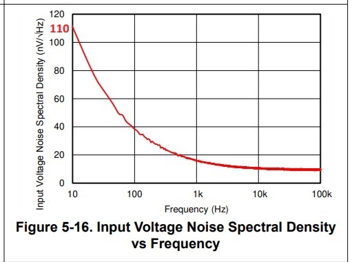

    很抱歉、回复太晚、我有一个与噪音相关的问题。 对于 TLV 2780、 10Hz 时的噪声约为 130nV/sqrt (Hz) 和 9nV/sqrt (Hz)(宽带)(图 19)。 如果考虑上面的第一个电路、1/f 噪声看起来在反相端子处产生的电压大约为 1uVRMS(假设截止频率上限为 100Hz 并使用 TIPL 中的公式)。 由于我们尝试测量的信号相差仅几微伏、噪声是否会导致难以获得准确、可重复和快速的物理实验室测量结果? 此外、由于是低频噪声、似乎没有很多方法可以滤除噪声。 第二个电路放大 Vos 处的测量、但也会以相同的增益放大噪声。 我是否有误解? 感谢你的帮助。

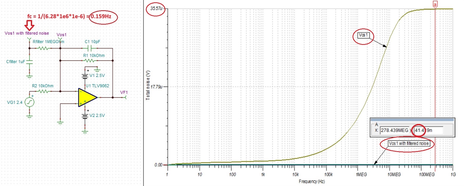

    要滤除噪声、可以按如下所示添加 RC 滤波器。 1m||1uF 将截止频率降低至 0.159Hz、这样一来、TLV9062 噪声从 35.57uVrms 降至 41.4nVrms — 请参阅下方(没有提供 TLV2780 型号)。  当然、通常应该 同时进行滤波和均值计算。

    除此之外、您使用.159Hz 滤波器仿真了 41nVRMS 的噪声。 但是、使用噪声带宽为 0.159Hz 的总 1/f 噪声公式、可以得到大约 400nVRMS。 我在伺服环路上的测量也得出相同的值 400uVRMS(增益= 1000)。  假设 9062 和 2780 具有类似的 1/f 噪声、那么为什么仿真预测噪声要低得多 (41nV)? 对于 AOL 测量的任何其他建议也非常感谢。 谢谢你。

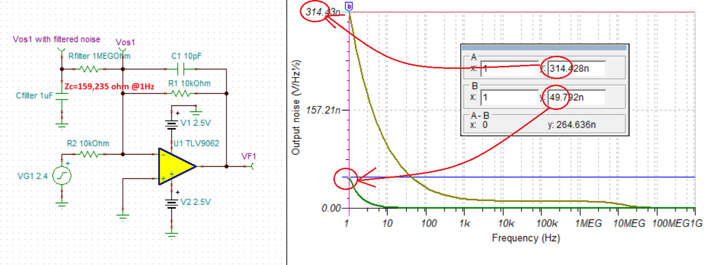

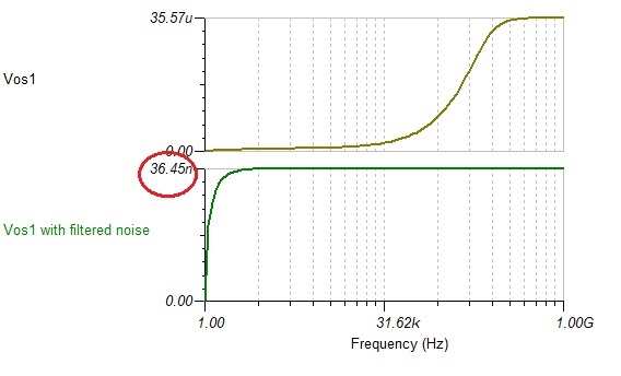

    TLV9062 的 1/f 确实略低于 TLV2780、但不足以解决仿真和计算之间的差异。  出现该数字较小的原因是 Vos1 和 Vos1_Filtered 噪声之间的分压器 — 如下所示。
     通过将 1M 电阻器的温度设置为–273.15C 来消除其热噪声后、VOS_FILTER 的总积分噪声为 36.45nVrms — 请参阅下面的。
    因此、Vos1 处的实际总积分噪声应为:(314.428/49.792)*36.45nV = ~230nVrms。
    这与 0.159Hz 带宽下 TLV9062 1/f 噪声的计算密切相关:总噪声= 110*10^0.5*[(ln (0.159/.1)^.5 = 347.85[nV/rt-sq]*(0.464)^0.5 = 237Vrms
