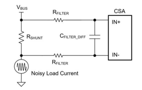

    上述问题以及过压事件的解决方案是使用保护拓扑、如 电流检测放大器的 ESD、EOS 和闩锁效应事件的风险和预防中所示。 然而、此类拓扑面临的挑战是必须在上述方法与系统中允许的误差之间进行平衡。 如 INA181 数据表的第 8.1.3 节所述、放置在器件感测线上的大电阻可能会导致额外的误差。 例如、实验中使用了 INA181EVM、为各种电阻器和 560pF 差分电容器构建了一个低通滤波器、如下表所示。

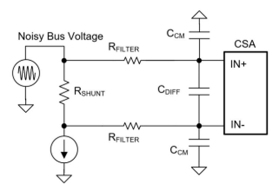

    我是否可以、或者是否应该在滤波器中使用共模电容器?
    此类滤波器中可以使用共模电容器、但存在一些必须解决的挑战。 通常、当系统的共模电压上发生较大的快速电压瞬变时、使用这些电容器。 它们还有助于滤除系统中的共模噪声。
    但是、电流检测放大器的一个主要优势是其 CMRR 较高、并且此类电容器中的任何不匹配都会由于不匹配而导致额外的差分误差。 不过、通过确保共模电容器远小于差分电容器、可以部分缓解这种问题。 通常、我们鼓励 CDIFF = 10CCM 有关这方面的完整分析、请参阅共模和差分滤波器。
    总之、要实现成功的滤波器设计、请按照以下步骤操作:
    1. 如果可能、确保输入检测电阻是 10Ω 目标或更低值。 请注意、为了防止不必要的偏移、电阻器应尽可能紧密匹配。
    2. 确定是否需要任何保护方案、并进行适当的设计。 对于所选的电阻器大小、确保满足误差目标。
    3. 确定设计中是否需要共模电容器。 如果使用、确保将它们保持在差分电容器大小的十分之一。
    4. 选择电阻器阻值后、使用该值和所需的截止滤波器值来计算电容器值。
    对于纯差分滤波器、
    使用公式:
    对于包括共模电容器在内的滤波器、
    使用方程组:
