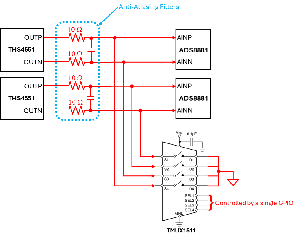

我们使用了两个 THS4551 实例驱动 ADS8881。 为了补偿 ADS8881 的内部偏移、我们计划通过模拟多路复用器将 ADS8881 的输入端接地、并测量 ADC 计数、其中 ADC 计数将代表此配置中的内部偏移。 这需要几微秒的时间来配置多路复用器芯片、将 ADS8881 的输入接地并读取 ADC 计数。 这将在 8kHz 周期内持续(即每 125us 一次)完成。 由于低阻值电阻是 ADS8881 抗混叠滤波器的元件、因此 THS4551 的输出端不会直接连接到 GND。 连接 THS4551 临时但持续的输出是否会导致器件损坏或对性能产生影响?

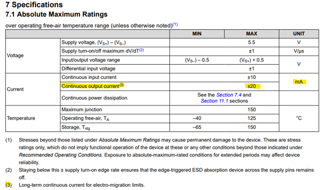

     在这种情况下、保留这些抗混叠电阻器将大有帮助。 看起来速度很快、但鉴于这是重复性的、我仍然认为这是连续的、并会尝试将这种情况下的 Iout 限制为 20mA、以避免对器件造成任何损坏。
    这意味着在开启多路复用器之前、要确保输出电压不高于+/- 0.2V。 如果您可以在执行此操作之前将输出变为 0V、那么这是最好的选择。 如果您无法对输出电压进行太多限制、则可能需要增加这些电阻值、或者对多路复用器有一些其他内联电阻来限制电流。 但这会影响滤波器、并可能影响 ADC 测得的失调电压。

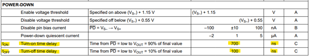

    THS4551 还有一个断电引脚、在这种情况下可以关闭器件、以进一步帮助保持其安全。 在此状态下、输出将变为高阻抗、这应限制进入输出端的电流。 如果这样做 (<1us)、还有一些额外的时序注意事项、但如果可以、我推荐这家酒店。
