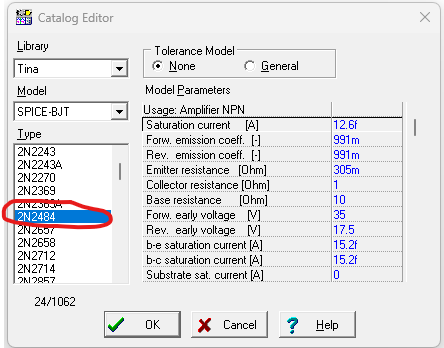

您好:
我的客户想在 TINATI 使用晶体管 2N2484 仿真 OPA830。
TI 是否可以提供 2N2484 TINATI 模型?
K.Hirano
    Hi Hirano-San,
    在 TINATI 中、如果您放置一个晶体管、然后双击该组件、则会显示此对话框。 如果单击“类型“行旁边的三个点、将显示“目录编辑器“。
    在 Catalog Editor(目录编辑器)中、您可以滚动找到 Type(类型)并选择 2N2484。
    Evan
