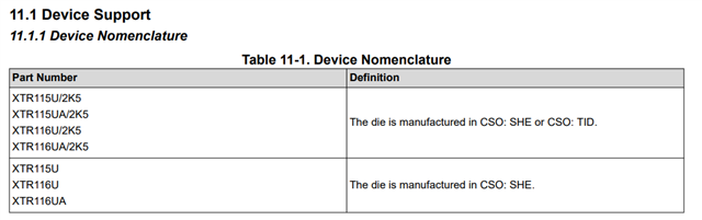

以下两种器件在性能和规格上是否相同?
XTR116UA
XTR116UA/2K5
    您好:
    请参阅数据表规格表和器件命名规则表、了解性能规格之间的差异。
    XTR116UA/2K5 已在多个制造基地获得认证、但并非 XTR116UA。 性能差异在电气特性表中标有“CSO"。“。
    如果您还有其他问题、敬请告知。
