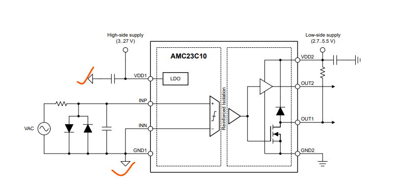

我计划将 AMC23C10 隔离式比较器用于具有交流电源输入的过零检测 (ZCD) 电路。
在数据表应用电路中、初级侧的输入返回 (GND1) 看起来以一种可能被认为连接到交流中性线的方式连接。 由于我在初级侧使用低压电源(约 5V)、这会引起一个问题:
如果初级侧接地 (GND1) 连接到交流中性线、那么是否会有效地将低压接地端短接到电源中性线? 此配置是否安全并推荐使用?
我希望澄清正确的连接方式:
  • 交流电源(火线/中性线)
  • 初级侧电源 (VDD1、GND1)
  • 初级侧和次级侧之间的隔离边界
具体来说:
  1. GND1 是直接连接到交流中性线、还是应该保持悬空?
  2. 在市电应用中使用 AMC23C10 进行 ZCD 时、建议采用什么安全接地方案?
任何指导或参考设计都将非常有帮助。
提前感谢。

    尊敬的 Deepak:
    [引述 userid=“665930" url="“ url="~“~/support/amplifiers-group/amplifiers/f/amplifiers-forum/1629493/amc23c10-clarification-on-grounding-and-neutral-connection-for-amc23c10-in-zcd-application
    [/报价]
    根据您的系统和配置、GND1 引脚会直接连接到中性线或线路。  器件的高侧电源 (VDD1 至 GND1) 也需要与低侧隔离。  此电源可以来自高侧的市电、也可以通过变压器或低侧的隔离式电源(示例可查阅该文档:www.ti.com/.../sdaa154.pdf
    此外、请查看以下有关过零检测: 隔离式过零检测电路的应用手册
    谢谢。
    我随函附上原理图草案。 您能否验证这是否是正确的使用方法?
