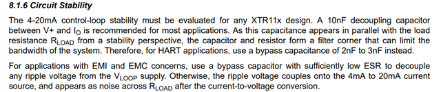

在 XTR11x 数据表中、第 10.1 节建议在电源引脚和接地之间连接“低 ESR、0.1µF 陶瓷旁路电容器、并尽可能靠近器件放置“。 XTR11x 芯片上没有“电源“或“接地“引脚。 这只是错误地留在数据表中的一条通用布局建议、还是我遗漏了一些建议?
数据表还建议在芯片的 V+和 I_o 引脚之间放置一个 10nF 去耦电容器、以帮助降低电源噪声、但这似乎是与旁路电容器分开的。
Tim
    您好、Tim:
    感谢您指出这一点。 正确、建议在 V+和 IO 之间施加一个电容器来改善噪声。 0.1uF 电源引脚和接地语句是从另一个数据表复制而来的。
    对于大多数应用、建议使用 10nF 电容器、对于 HART 应用、该电容器可以减少至 2nF 或 3nF。
