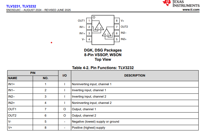

器件型号: TLV3232
如以下数据表所示、图和表说明不匹配。 哪一个是正确的?
您能回答一下吗?
谢谢、此致、
野村大介
    野村山
    TLV3232 的引脚排列图正确、而表 4-2 出错。  感谢您提请我们注意这一点。
