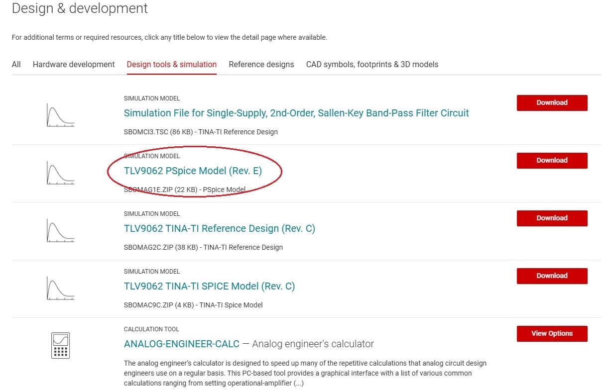

在哪里可以找到 TLV9064 的 LTSpice 模型?
马修
    TLV9064(四通道)与 TLV9062(双通道)和 TLV9061(单通道)相同。  因此、您可以 在以下链接中找到 TLV9061/2/4 PSpice 模型:
    https://www.ti.com/product/TLV9064#design-tools-simulation
    为了方便您使用、我还在下面附加了 tlv9062 PSpice 模型网表。

    您好、
    我能够下载这些文件、但不清楚它们是否与兼容 SPICE(提供的文件适用于 PSpice)。 我很抱歉、但我不是很熟悉导入 SPICE 模型的过程、特别是那些不是 LTSpice 原生的模型。
    如何将提供的模型与 LTSpice 一起使用?
    马修
    TI 提供了通用 PSpice 和 TINA-TI 兼容的宏模型。  一些 PSpice 模型在 LTSpice 仿真器中运行时没有问题、而其他模型存在一些 语法问题。  由于 LTSpice 不完全兼容 PSpice 会导致此类问题、您需要联系 LTSpice 所有者 (ADI) 来解决这些问题。
