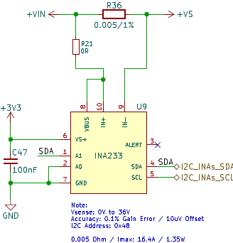

我目前正在使用 INA233 电流/电压监测器、感谢您澄清 VBUS 引脚连接是否正确。
具体而言、我想确认 VBUS 是应连接到 IN+引脚还是 IN−引脚。 通过查看数据表和典型应用原理图、似乎可以将 VBUS 连接到任一节点、因为该器件会测量 IN+和 IN−两端的差分电压。 但是、我想了解连接选择是否会影响测量精度、缩放比例或内部计算。
此外、请您确认:
  • 将 VBUS 连接到 IN+与 IN−是会影响电压或电流读数
  • 如果为获得最佳精度或标准实践、建议配置
  • 涉及该主题的任何相关应用手册或设计指南
您的指导将有助于确保我们的设计符合建议使用方法并实现准确测量。
