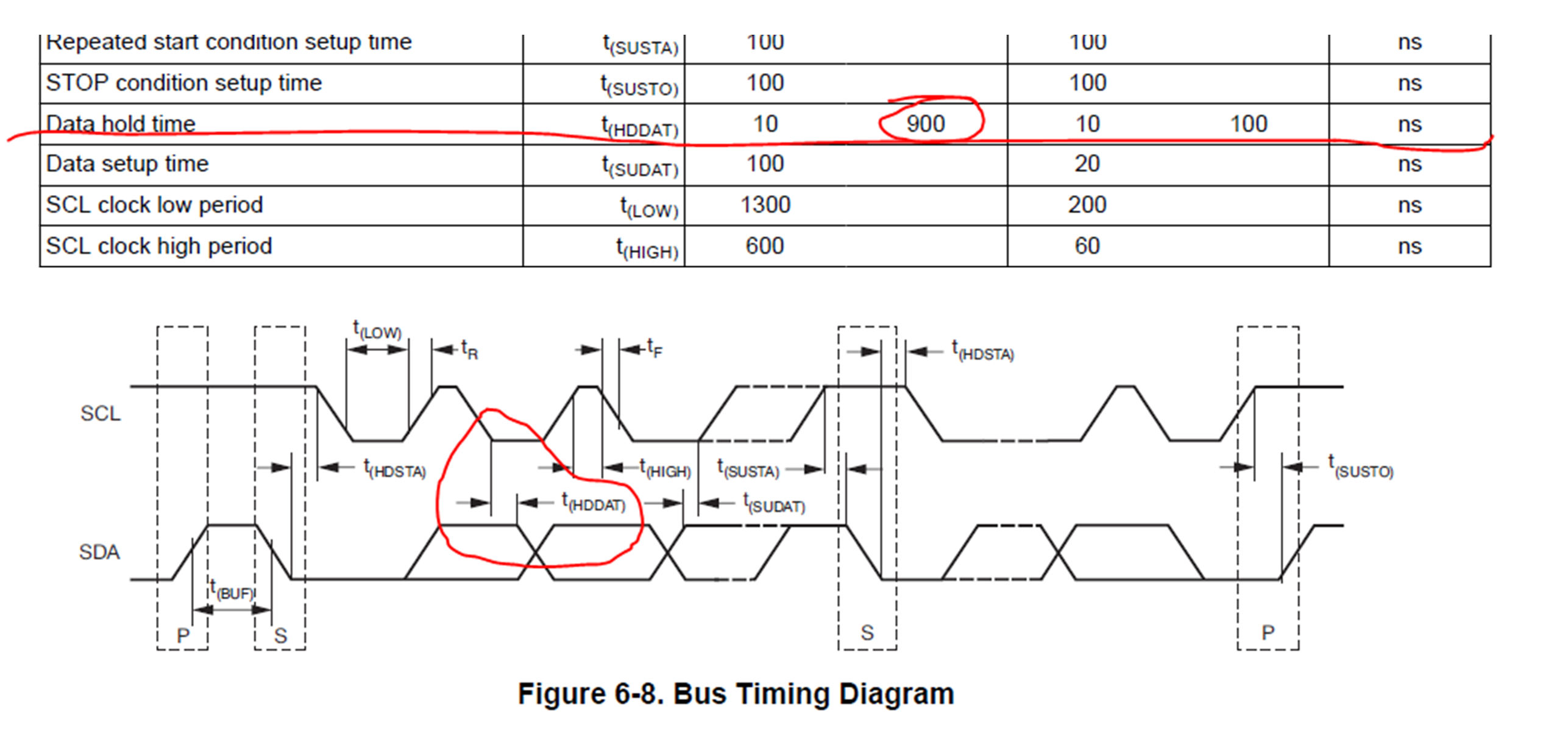

尊敬的专家:
 我想仔细检查 INA226AQDGSRQ1 是否需要遵循如下的数据保持时间最大值规格? 因为我们刚刚确认、其他 I2C 器件没有最大规格限制。
Roy
    尊敬的 Roy:
    最长保持时间不是器件施加的限制、而是根据 SCL 400kHz 以及时序要求(“最小值“列)进行计算。
    只要不违反其他时序规格、就可以忽略它。
