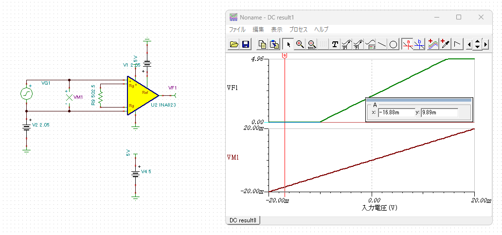

大家好、支持团队。
在所连接的电路中、INA823 的输出围绕接地输出。 我认为 INA823 不是 RRO。 结果是否正确?
DH
    尊敬的 DH:

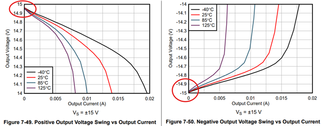

    我认为该模型比实际的硅更靠近电源轨、但我也发现输出上没有负载。 数据表显示、当 INA823 不需要驱动大电流时、它可以非常靠近电源轨、如下所示:
    您的系统的输出是否有预期负载? 如果是、我建议添加预期负载、以便更好地了解器件与电源轨的接近程度。
