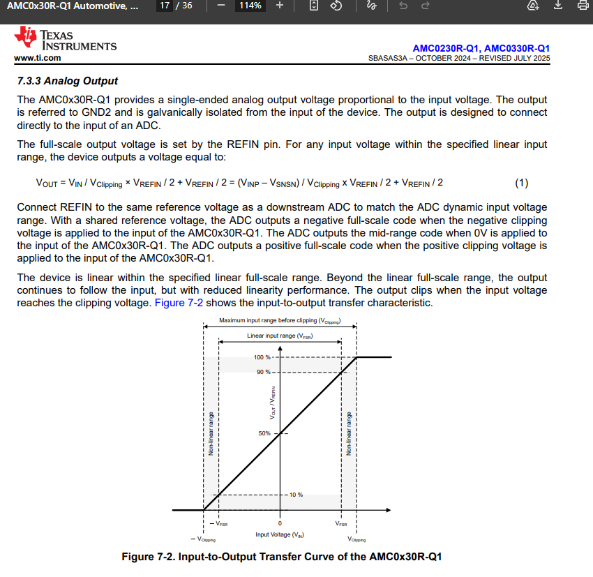

[参考译文] AMC0330R-Q1:Vclipping 固定值吗? 我们是否可以在公式 (1) 中使用 Vclipping = 1.28V?
Guru**** 2866460 points
https://e2e.ti.com/support/amplifiers-group/amplifiers/f/amplifiers-forum/1634178/amc0330r-q1-is-vclipping-fixed-value-could-we-use-vclipping-1-28v-in-equation-1
器件型号: AMC0330R-Q1
您好的团队、
“Vclipping"固定“固定值是否为+/–1.28V?
7.7.3 模拟输出使用“Vclipping"值“值。 数据表 EC 表仅包含“Vclipping"的“的最小值和最大值规格。 在公式 (1)“Vclipping"中“中、是否可以使用 Vclipping = 1.28V?
Ochi
    嗨、Ochi-San、
    是的、V_clipping 为固定值。
