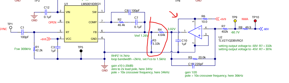

我不得不质疑您的设计(PMP30602 原理图):
1:为什么在反相运算放大器之后而不是在反相运算放大器之前放置一个分压器。
2-我不理解 C11=220pF 电容的作用。
比您高
Ayoub.
    您好:
    该电路是 LM5001 补偿所必需的。  我们会将这篇文章移至支持该器件的论坛。
