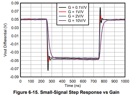

您好的团队、
在+5V 单电源下使用 THS4536 时、
是否可以直接施加±10V 输入信号并将其衰减为 1/10 或 2/5?
(该器件将在 Vocm = 2.5V 的情况下使用。)
换句话说、能否将器件配置为 G = 0.1V/V 的增益?
Shota
    嗨、Shota、
    THS4536 可以配置为 G=0.1V/V 的增益 您可以在我获取的数据表中看到这种情况的一些数据。
    对于这些高输入信号和单电源情况、需要注意的是确保输入共模 (Vicm =(IN-+ IN+)/2) 仍然正常。 THS4536 共模范围对负电源轨很有用、但对正电源轨有限制(最坏情况下与正电源轨相差约 1.5V、或者使用+5V 电源时为+3.5V)。
    在以下位置可以找到 FDA 各种配置下输入共模的完整细分和示例计算: https://www.ti.com/content/dam/videos/external-videos/en-us/2/3816841626001/5500946308001.mp4/subassets/fully-differential-amplifiers-input-output-common-mode-differential-swing-presentation-quiz.pdf
    但基本上、当 Vocm =+2.5V 时、Vicm 是一个从 Rg 和 Rf 返回并从输入源正向的电阻分压器。 或 Vicm = Vocm *(Rg/(Rf+Rg))+ Vincm*(Rf/(Rg+Rf))。  在衰减器中、Rg 较大、大部分贡献来自 Vocm、这很好。
    在单端到差分的情况下、到目前为止、您在我的数学计算中表现良好。 假设+/–10V 信号以 0V SE-to-Diff 为中心、最坏情况下 Vincm 为+5V、因此在 G=2/5V/V 时、输入共模为+3.21V 最大值、在 G=0.1V/V 时、输入共模为+2.75V 最大值、因此可以满足要求、但请仔细检查需要的任何信号。 您也不希望输入引脚超出电源轨、因此请注意这一点。
