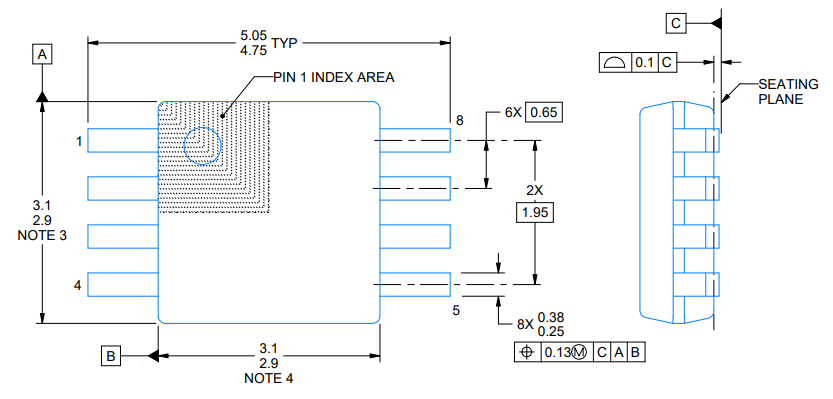

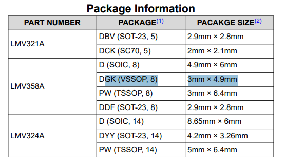

LMV358A(DGK 8 引脚封装)的封装信息提到尺寸为 3x4.9mm。 不过、在“封装略图“文档中(提及封装尺寸和焊盘图案的地方)、提及的尺寸为 3mm x 3mm。 image.png
    表中的封装尺寸包括 引线。
    如果包括引线、DGK 8 引脚封装的尺寸为 3mm x 4.9mm、具体如下所示。
