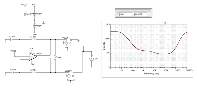

尊敬的支持:
我想知道我是否应该将输出阻抗图阅读为差分输出阻抗图?
因为在表规格部分、Zout 在 100kHz 下为 14 Ω、
image.png但曲线读数约为 8 欧姆。
当我使用 SPICE 模型在仿真中进行测量时、似乎差分电阻为 8 欧姆。
我之所以问这个问题、是因为我在 THP210 的输出端有一些 RC 网络、这会影响放大器的相应稳定性。
    Hao Jie Chan,
    我同意数据表和仿真模型中的开环输出阻抗有一些不稳定性。  我将在下文中总结。
    THP210 上的开环输出阻抗汇总
    1. 数据表曲线 6-19 是差分输出阻抗。  这是数据表中最准确的信息来源。  该曲线是 IC 设计人员的典型性能。
    2. 在 100kHz 曲线 6-19 下约为 8 欧姆。
    3. 数据表显示差分开环输出阻抗为 16 欧姆。  需要更新此参数以匹配图表。
    4. 仿真开环输出阻抗在 100kHz 时为 8.5 Ω。  这与曲线相匹配。
    5. 仿真模型与图不完全匹配。  这不是一个主要问题、因为低频 Zo 通常对电路稳定性没有影响。  环路增益变为零的频率实际上是稳定性的重要因素。  对于该器件、频率高于 10kHz。  对于该频率范围、模型与曲线非常匹配。
    6. 因此、对于稳定性仿真、THP210 模型应该可以正常工作。  我将告知系统团队、应该更新数据表。
    7. 下面是用于检查 FDA 的差分输出阻抗的仿真。  我想您正在正确进行此仿真、因为您在 100kHz 时正确地将开环输出阻抗确定为 8 Ω。  很抱歉混淆。
    e2e.ti.com/.../differential-open-loop-fDA.tsc.上的 zo
    此致、艺术
