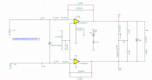

目前、我打算将 ALM2403-Q1 用作 AU6805 的放大器。
AU6805 输出波形、而不是 PWM。
ALM2403-Q1 是否可正常使用?
如果没有问题、我想看看示例电路。

    ALM2403-Q1 是此应用的理想选择、而模拟波形的输出实际上使电路更易于实现。
    首先、我们需要确认几个参数:
    1.旋转变压器所需的输出激励振幅是多少
    2.旋转变压器的阻抗是多少
    3. ALM 放大器有哪些可用的电源轨
    我们仍可以创建简化版的原理图、同时等待有关详细信息的说明。

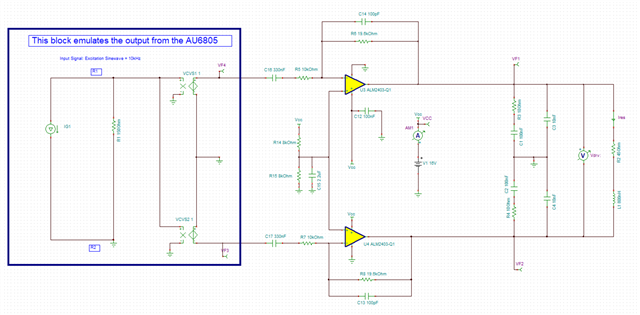

    下面是 ALM 原理图的简化版本、该版本应适用于您的用途:
    请注意、我的 150 Ω 电阻器位于我的接地分离器电路之前、但实际上、该 R1 将包含在 PCB 的输入端子之间、如下所示:
    以下是此块的输出:
    我在这里包含一个仿真文件、供您根据需要进行调整。
    e2e.ti.com/.../AU6805.TSC
    在听到有关您应用的详细信息后、我们可以更新所有组件、使其更适合您的系统。
    如果您有任何问题、敬请告知。
    Jacob

    以下是更新后的原理图:

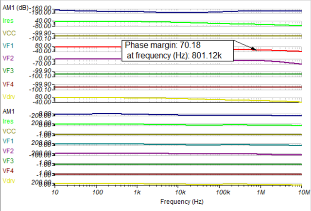

    良好的瞬态性能:
    稳定的相位裕度(控制环路不稳定不会导致意外的振荡)

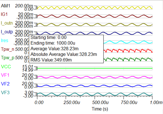

    每个通道的 RMS 电流消耗为~350mW、这意味着芯片总功耗将为~700mW
    如果我们查看数据表、则预计结温会升高约 TJ = Ta + 0.7W * 22.6W/C = Ta +~16°C
    如果您有任何问题、敬请告知。

    1.从 AU6805 输出 20mA 时、建议使用 100Ω 或更低的电阻 R1、而对于 10mA、建议使用 200Ω 或更低的电阻。
      如果我将 R1 设置为 150Ω、是否可以将输出设置为 10mA 并为 R6 和 R8 使用 47kΩ?
    2. 如果您能解释为每个组件选择电容和电阻的原因,那将会很有帮助。
    3. 你提议的电路的输出是 7Vrms 吗? 我以为会是 3.5Vrms 左右、但我错了吗? 如果我因缺乏知识而弄错了、我会道歉。
    就这些。
    嘿、Takaya-San、
    1.正确、如果使用 150 欧姆的 R1 和来自 AU6805 的 10mA 电流、则 47k 或 50k 在这里可以很好地工作。
    2.最重要的组件是 R6/R8 和 R7/R5。 这些设置了放大器的通带增益。 如果我们使用 47K Ω、那么每个放大器的增益可以是–4.7V/V。 现在、C13 和 C14 电容器在 OPA 的反馈网络中充当低通滤波器。 这有助于降低集成噪声、通常会提高放大器的稳定性。 我经常设置此值、以便截止频率介于 2 倍至 10 倍 的基波激励信号之间。 如果需要更多或更少的滤波、可以调整该值。
    这是下面的交流响应、其中标记 B 表示我的电路的高频截止点。
    在电路的另一侧、我们使用 C16 和 C17 将输入信号交流耦合到器件中。 该值通常并不特别重要、但它确实为器件的通带设置了最小频率。 大多数客户使用 47nF 和 1uF 之间的电容器。
    IN+处的分压器网络并不特别重要、因此这可与任何设置(其中 R14=R15)一同使用。
    输出网络是旋转变压器中最复杂的部分、通常需要进行微调。 C3/C4 用作功率因数校正电容器、有助于减少由电抗引起的虚功率损耗。 C1+R3/R4+C2 充当缓冲器、有助于提高设计的稳定性。 缓冲器和功率因数校正电容器会根据旋转变压器参数进行调整。 我提供的值是典型用例。

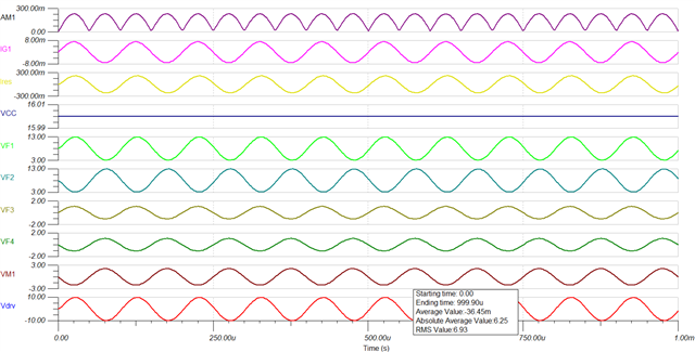

    3.由于有桥接式负载激励、此设计将为 7V RMS。 您是正确的、每个放大器都会贡献 3.5VRMS 激励、我们只需将旋转变压器连接到 OPA 输出之间、产生总计 7V RMS:
    请参阅此处、6.93V RMS:
    以下是 10mA 电流和调整后的滤波电容器的新设计:
    在我们的设计中、我们可以实现非常稳定的运行:
    e2e.ti.com/.../4745.AU6805.TSC
    如果您有任何问题、敬请告知。

     为什么 V1 从 15V 更改为 16V、为什么 R2 从 75Ω 更改为 45Ω、并添加 L1?
       我还想知道 R14、R15 和 C15 发生变化的原因。
    2. OTF/SH_DN 引脚应上拉至 5V、对吗?
    3. 如果 AU6805 成为 AUA6800、会发生什么情况?
    就这些。
    尊敬的  Takaya-San:
    我碰巧使用了我保存在计算机上的旧版本的设计、这导致了一些值的更改。
    V1 可以是 15V 或 16V、此处没有问题。 R2 和电感器是旋转变压器阻抗的更好表示。 如果您有打算使用的特定旋转变压器、我可以将其换用以获得准确的值。
    R14、R15 和 C15 对系统的影响相对较小。 这些分压电阻器可设置为 1k 至 100k 之间的任何值、滤波电容器仅有助于确保该节点不会在 HF 噪声中波动或耦合。
    我的模型不包括 OTF/SHDN、但是的、应将其上拉以进行有效操作。
    我找不到 AUA6800 的数据表。 您是否碰巧有一份副本可供分享? 在本例中、我们实际上应该只关心激励信号的生成方式。
    Jacob

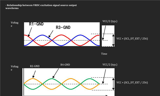

    制造商似乎已为此器件添加了更多功能、这些更改实际上对我们的设计有帮助。
    现在、我们有 4 个不同的正弦输出表示 R1 - R4:
    我们可以使用正弦或余弦输出、还可以使用相应的反相输出来创建以下两个波形中的任何一个
    在我们的例子中、原理图不会发生显著变化、但我们现在不需要在 AU6805 上的 R1 和 R2 之间连接电阻器。
    看起来 AUA6800 还具有寄存器可调节的激励电压、可为您的设计需求提供更大的灵活性。
    您是否需要帮助重新设计此电路?
    Jacob
    您好、Jacob。
    我想申请重新设计。
    尊敬的 Takaya-San:

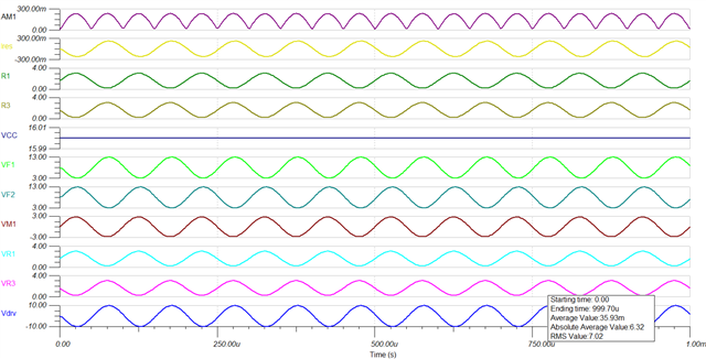

    以下是新设计:
    我已经利用新的 SCL_DT_EXT 功能、允许您微调输出振幅。 按原样、我在仿真中运行、输入端产生+–1.4V 振幅激励(代码 217)、但优点是、如果需要更多或更少的输出信号、您可以更改此数字。
    要进行此设置、您只需将 R1 和 R3 连接到与我的原理图类似的相应输入端子。
    在此设计中、使用 SCL_DT_EXT 代码、我们的 RMS 输出电压仅超过 7V  217.
    如果您有任何问题、敬请告知。
    e2e.ti.com/.../AUA6800.TSC
