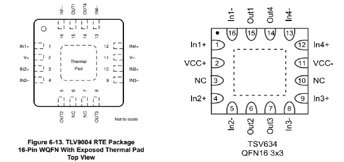

你好
我不能这么说 TSV634IQ4T 在 STM 中、建议的直接可替代器 件 TLV9004IRTER 不是直接可替代器件。 多个引脚不匹配 STM。
    我认为我们没有任何引脚排列与 TSV634 匹配的四通道器件。  TI QFN 封装引脚排列如下所示。
