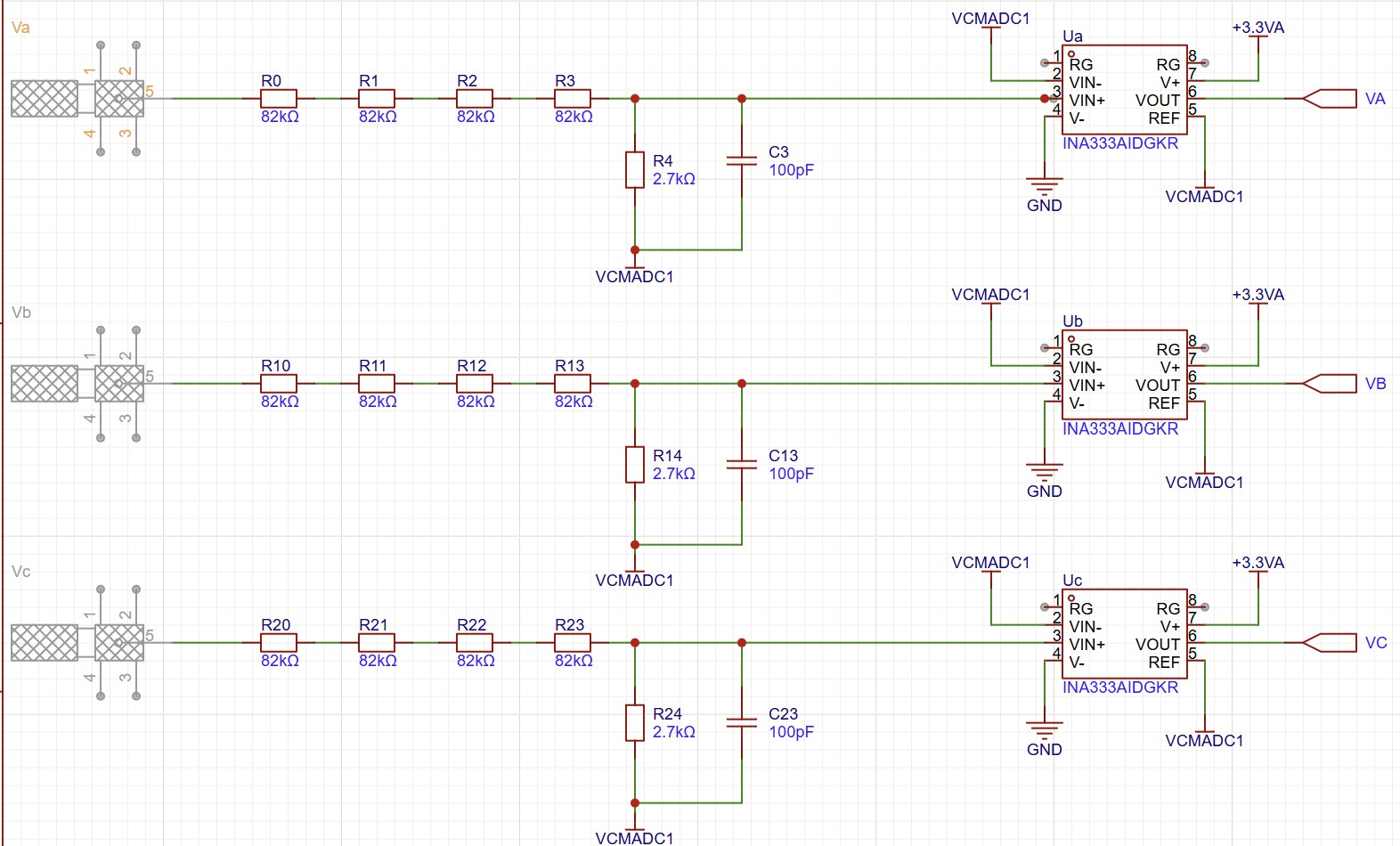

我尝试测量电压、它是三相电压((VT 的次级电压 — 100Vac 至 120Vac 相间电压)。 如附图所示、我使用分压器并将一个电阻的节点连接到 INA333 输入。
增益是单位增益、因此我使 Rg 失去连接。
由于我想要一个以 1.65V (VCMADC) 为中心的输出信号、因此我将分压器连接到了 VCMADC、我们可以将其称为虚拟中性点。
但是、当我通过注入平衡的 3 相电压(未连接中性点)来测试此电路时、我会在 50Hz 正弦波上得到一个真正受干扰的信号(共模或噪声)。 INA333 的输入 IN+上已经存在此节点。
如果我将中性点连接到 AGND、则信号很好。 但对于我的应用、我需要只使用 3 根导线即可测量三相。
如果有人已经经历过这种情况,我喜欢得到一些建议。 也许我不使用 INA333、因为它应该使用吗?
非常感谢您的支持。

    在有和没有中性线的情况下、您是否能够提供输出?
    我不确定这是否与您看到的问题有关、但我认为 R63 会成为一个问题、因为它连接到 INA333 的基准引脚。 阻抗引脚与输入一样没有高阻抗、可以改变电阻比。

    非常感谢您的回答。 关于 R63、我试过使用和不使用、最好使用 R63、没有 INA333 输出就会饱和。 下面的屏幕截图,不确定你可以看到很好.
    INA333 的输出与 IN+完全相同、因此问题可能不是 INA33、而更是“前端“。

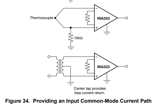

    我已在 INA333 数据表的“8.2.2.5 输入偏置电流返回路径“一章中阅读到、输入需要一个返回路径。
    现在我想在 IN-和 VCMADC 之间添加一个与 R4(2.7k Ω)值相同的电阻器、那么两个输入将看到相同的阻抗
    像往常一样、当我使用 TINA 软件进行仿真时、一切都很完美、但实际情况完全不同。
    Yannick

    可以肯定、有时中性线不可用、它连接到 VTS(Votlage 变压器)次级侧的 PE、但不会拉出任何导线。 因此只有 3 根电线。 第二个原因是、我想避免将电路板的 GND 连接到中性点。
    我之前尝试过很多方法、我使用了变压器、但精度不够高、而且它不是一个紧凑型解决方案。 然后、我还尝试使用 TI 的 ISO224、但对于我的应用(功率计)、ISO224 引入的延迟是不可接受的。 借助 ISO224、器件在没有中性线的情况下可以正常工作、但正如我在相移过大之前所写的那样。
    这就是为什么现在我尝试使用 INA333、这是我找到的最佳解决方案、但我只是在我不连接中性点时遇到了这个问题。
    正如我在另一条消息中提到的、我想在 VCMADC 和 INA333 的 IN-之间添加一个电阻器(与 R4 的值相同)、并可能在分压器中添加一个铁氧体(不确定)。
    Yannick

    您是否考虑进行分接抽头线对线的电压检测测量? (使用AMC3330 进行线间隔离式电压测量的分接抽头连接)。 此类方法可帮助创建所需的电压输出。
    正如我在另一条消息中提到的、我正在考虑在 VCMADC 和 INA333 的 IN-之间添加一个电阻器(值与 R4 相同)、可能是在分压器中添加一个铁氧体(不确定)。

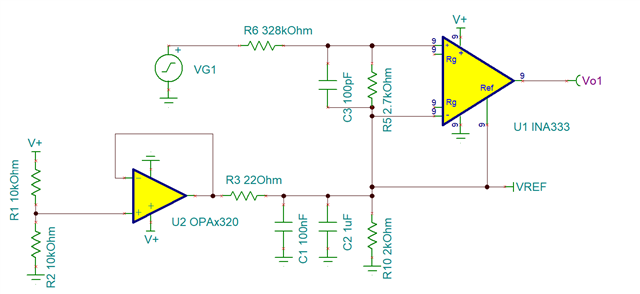

    我认为这不是您看到的问题。 我重新排列了电路、以便更好地表明两个输入都有一条接地阻性路径。
    这看起来与数据表中显示的热耦合解决方案非常相似。 两个输入没有相等的接地阻抗路径、但仍有路径。

    重新排列电路后、可以清楚地看到 INA333 的两个输入端上都有接地返回路径。 在没有连接中性线的情况下进行测试期间、我为电路使用浮动 3.3V 电源、三相源也是悬空的、没有公共基准、因此会在某种程度上造成问题。
    如果我将电路的 GND 连接到 PE、就“没问题“、如果我将 GND 连接到中性点、因为您知道它工作正常。
    我原本以为向星形连接的电阻器施加平衡的三相电压是可行的、但显然并非如此。
    对于 AMC3330、是的、几个月前我考虑过使用它、但它缺货。 因此,当时我决定使用 ISO224 ,但测试没有 得到良好的结果,也许我没有正确使用它。 我有一些非常嘈杂的输出信号、但我仅使用 OUTP、应该使用差分模式。
    所以我切换到 INA333、我觉得会更好、因为它不会导致信号延迟、但我遇到了这个问题。
    也许我应该现在尝试使用 AMC3330、我检查了之后发现它可以使用了。 但稍后我需要在软件中补偿延迟。
