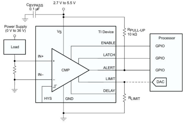

我正在寻找一款具有针对过流事件的锁存输出和可编程过流阈值的电流传感器。 我发现了 INA300、如果我能够将其置于>36V 的应用中、它似乎非常有趣。 我需要测量 54、6V(最大值)的电流 工程师。 阅读数据表、我看到电源电压仅高达 36V、但我想知道... 如果我将分流器放在低侧(即负极端子连接到分流器的 GND 引脚,正极端子连接到分流器的另一个引脚)、我们将其称为分流器的正极端子、我不应超过最大电压、对吧?
因此、我可以从以下位置开始:
此其他原理图:
那么我的电源电压可高达 54、6V。 我是对的吗? 是否可以使用此配置的传感器?
谢谢!!
    您好、Alberto、
    是的、您的推理是正确的。 借助低侧检测、INA300 将在 54.6V 应用中工作。
    我想图像有点令人困惑、对于第二个低侧感测图像、“电源“(负载电源)不应限制为 36V、因为可能有任何限制、因为在这种情况下、我们的器件未连接到 36V。
