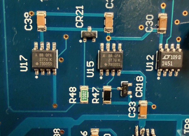

我们在电路板中使用 OPA 277 U K 器件作为单位增益放大器。 低电压输入端面临问题。 当引脚 3 的输入电压为 0.635V 时、引脚 6(输出)处的输入电压为零伏或某些时间为 0.895V。 它应该为 0.635V、因为它采用单位增益排列。 因此、我想知道这样的低压应用、最好将哪个器件型号用作单位增益跟随器。

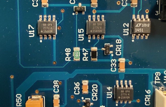

我有两个不同的变体的同一芯片, OPA 277 U K,在一个芯片上有“A"标记“标记在左角,在另一个芯片上没有“A"标记“标记在左角。 我想知道它们之间的区别是什么,因为上面提到的问题是发生在“A"标记“标记的芯片。 当我用非“A"芯“芯片替换该芯片时、我将在低电压下获得线性输出。
我已附上两种芯片图像 供您参考。
所以我想知道我是否需要开始使用只能擦拭的“A"标记“标记芯片。 因为我在左边的某个地方读的“A"标记“标记不是很准确,而没有“A"。“。  a BB OPA277.jpgBB OPA277.jpg
    尊敬的 Hemal:
    OPA277 的“A"版本“版本放宽了 VOS 和 IB 的规格。

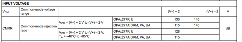

    但是、这些差异还不足以解释您看到的误差。 是单电源供电还是双电源供电? OPA277 是双极器件、因此任一电源的输入共模范围均为 2V(请参阅下面的)。

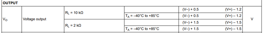

    该 OPA277 也不是轨到轨输出器件。 该器件 相对于任一电源轨的输出摆幅均可高达 1.5V。
    如果采用单电源配置、则超出了器件的输入共模范围和输出摆幅。

    是的、这是输入共模范围的问题。 由于 V-接地、因此输入共模范围为
    VCM =(V–)+ 2V 至 (V+)–2V
         = 2V < VCM < 3V
    如果您在仿真中对输入端运行直流扫描、则会出现这种情况(见下文)。 我还附加了仿真以供参考。
    此处的修复方法是将配置更改为双电源。 如果您可以使 V-=–5V、则会将输入共模范围增加到
        = –3V < VCM < 3V

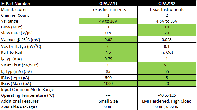

    遗憾的是、您似乎已经创建了 PCB 板、因此我不确定更改 V-电源是否可行。 另一种选择是采用 CMOS 输入器件(该器件为轨到轨输入/输出)切换至 OPA277。 这里的一个可能替代器件是 OPA2192。 请参阅下面的比较表 — 让我知道您的想法。

    您好 Carrie、
    感谢分析,当然我们可以遵循这一点,但根据我的两个 PCB 图像,当我使用芯片在左上角没有“A"标记“标记,它提供线性输出,即使在低电压。

    我认为输出保持在 0.895V 或 0V、因为它处于非线性状态。
    数据表中输入共模和输出摆幅的最小/最大规格是器件期望看到的最低性能。  可能会在较低范围内出现线性行为;但是、在这种工作条件下、器件可能无法满足完整的数据表规格。 由于工艺差异、该典型值也可能因批次而异。
    总的来说、我 建议改用双电源配置或轨到轨输入/输出 (RRIO) 器件以实现可靠运行。
