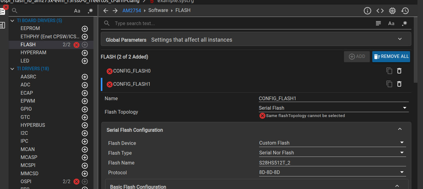

   我想检查是否可以使用单个 OPSI 接口来支持 AM275x 上的双或更多 OSPI 闪存。  根据 TRM 和数据表、OSPI 有 4 个 CS 引脚。 理想情况下、我们应该能够最多将 4 个 OPSI 闪存连接到具有不同 CS 引脚的同一 OSPI 模块。
  1. TRM 没有介绍如何在直接访问模式或间接访问模式下访问每个闪存。 我们如何访问单个闪存?
     a. syscfg 不允许我们在同一 OSPI 接口上使用不同的 CS 引脚、以使用两个串行闪存。
    b.即使我将 Flash0 分配给 OPSI0 并将 Flash1 分配给 OSPI1、我仍然无法使用 2 个串行 OSPI 闪存。
 请问硬件模块是否有任何限制或者只是 SDK 限制? 我们如何支持多个 OSPI 闪存连接到同一个 OSPI 模块?

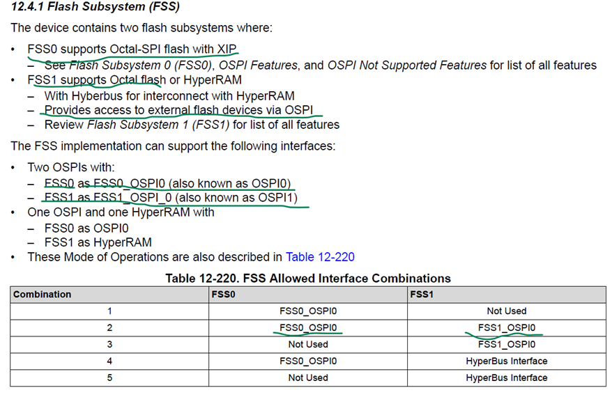

    对此造成的不便、我深表歉意。 我可能会有误解。 根据 AM275x TRM 和数据表、FSS1 闪存子系统支持 OSPI 和 HYPERBUS 接口。
    AM275x TRM:一 节、器件主域/部分、闪存子系统 (FSS) 外设中清楚地介绍了 FSS0 和 FSS1 支持的功能、看起来 FSS1 支持 OSPI 接口 (QSPI)。 因此、借助可用的 OSPI 替代方案、第二个 QSPI 存储器不应受到这样的限制、以使其与 AM275x HyperBus 接口兼容。
    以下部分还将确认:应在 AM275x FSS0 和 FSS1 上独立支持一个四路 SPI 存储器(每个 FSS 一个 CS):
    但前提是 FSS_GENREGS_SysConfig[1]HB_OSPI = 0b0 (默认值)OSPI 接口路径用于 FSS1。
    注意: 从 AM275x 数据表中可以看出、OSPI 和 HB 信号都多路复用到相同的 OSPI1 SoC 引脚。 因此、OSPI1 应通过软件启用并在 SoC 内进行两个级别的多路复用。
    请允许我与专家重新确认、并再次尝试了解 SysConfig 闪存工具配置错误背后的真正原因。

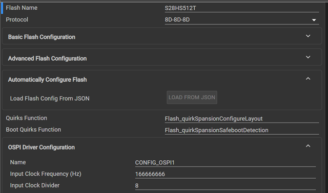

    您可以尝试配置两个相同的 S28HS512TGABHM010。 一个分配给 OSPI0、一个分配给 OSPI1
    syscfg 仅显示 相同的 flashTopology 无法选择
    在 TRM 中、我们确实支持使用两个 OSPI 闪存。 此问题受 syscfg 限制。 我们有正在进行的项目等待解决。 请帮助解决此问题。

    您好、
    让我总结一下。
    因此,一个更简单的方法来确定什么组合是支持今天,我已经继续了以下的操作序列.
    1. 打开 SysConfig
    2. 添加闪存、然后转到 OSPI 部分(自动添加)
    3. 您可以在此处选择 OSPI0_XX 线路或 OSPI1_XX 线路、其中任何一条都有效。
    4. 但当您返回到闪存并再添加一个实例时、您会看到一个 CROSSMARK。
    5. 原因是默认情况下、闪存支持 OSPI0、HyperRAM 支持 OSPI1。
    6. 目前、尽管硬件能够使 OSPI1 和 OSPI0 支持 2 个不同的闪存、但不支持软件支持。
    7. 因此、当前要总结的组合将是:
      1. OSPI0 +闪存
      2. OSPI1 + HyperRam
    希望这有所帮助。
