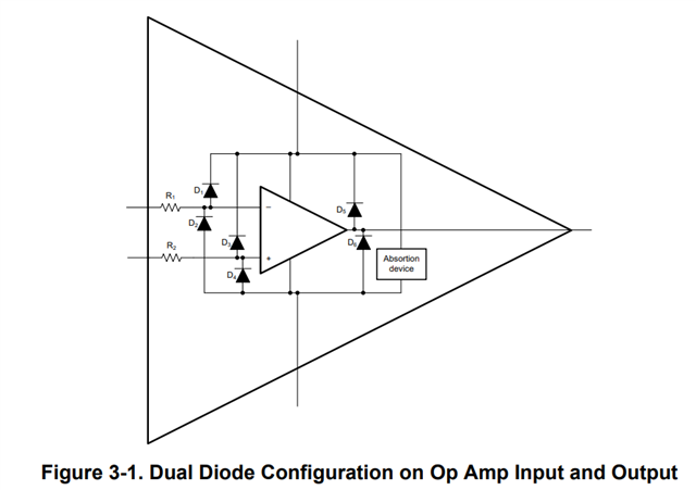

关于 OPA227 的绝对最大额定值、数据表仅列出电源引脚和输入引脚的值。
是否测量了其他引脚的绝对最大额定值?
如果有、请提供这些信息吗?

    另一个在绝对最大值表中未明确说明的引脚是输出引脚。 OPA227 具有用于 ESD 保护的通用双二极管配置。 这意味着在任一电源轨的输入和输出端都有二极管(请参阅下图)。 有关更多信息、请参阅 运算放大器中的 ESD 单元应用手册
    由于输出与任一电源有二极管连接、因此器件不能高于电源轨、否则将触发 ESD 保护。 此外、OPA227 是双极器件、这意味着输出摆幅限制高达与电源轨相差 3.5V(请参阅下文)。
    因此、在超出该条件时、我不建议对器件进行应力测试、因为这会导致运算放大器出现非线性行为。

    器件的绝对最大额定值取决于设计和工艺。  在这种情况下、我想您正在查询输出引脚。  输出引脚绝对最大规格与输入引脚类似。  也就是说、输出无法连接到高于或低于电源电压的电压。  通常、输出引脚应连接到负载、但在某些应用中、输出端可能会无意中连接到源极电压。  在这种情况下、只要源电压介于正负电源电压之间、器件就是安全的。  这就是 ISC(短路电流)规格的含义。  如果输出连接到极低阻抗的电源、甚至连接到电源(只要该电源介于正电源和负电源之间)、短路输出保护可以保护器件免受损坏。  如果器件短接至高于或低于 OPA228 电源轨的电源、输出端的 ESD 保护将导通、器件将损坏。
