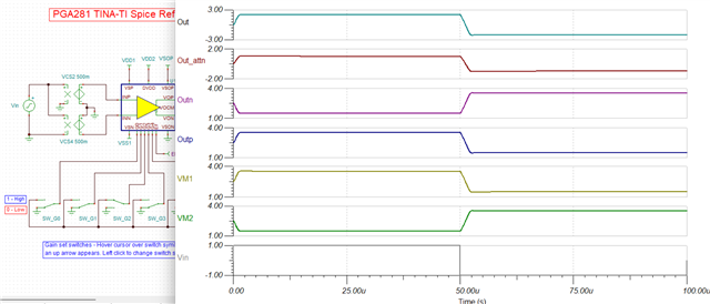

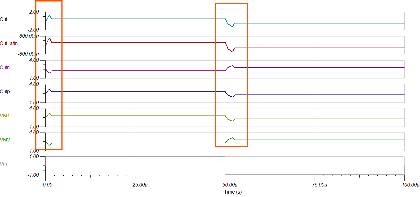

您好!我们在设计中使用 PGA281、附上了 Tina 仿真和原理图、我们想知道为什么梯形波和方波响应在峰值处会失真。PGA281_afb23_A1.TSC
    您好:
    我正在 TINA 和 PSpice 中尝试不同的配置、看看是否能够找出出现此行为的原因。 我将在获得更多信息后回复此主题。
    Ashley

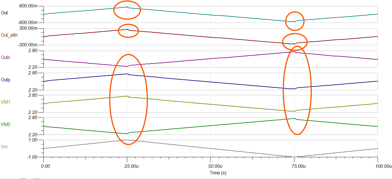

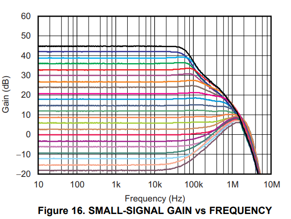

    您好:
    之所以会出现这种行为、是因为较低增益下的带宽限制。 请参阅如下所示数据表中的图 16。
    我对仿真进行了一些调整。 其中一种是将 VCVS 块更改为 500mV、因此输入信号只是以差分方式更改、而不是在输入端放大。
    当我增加增益并使输入信号保持不变时、输出信号会得到改善。 另一种方法是修改输入信号。 PGA281 针对低频、慢速输入信号进行了优化。

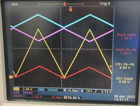

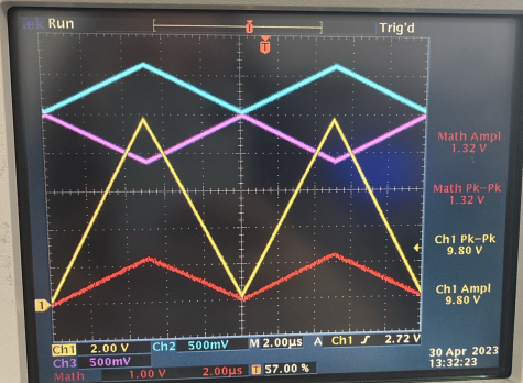

    对于所有这些图表、测试条件如下:Vs = ±12V、LVDD = 5V、LVSS = GND、VOCM = 2.5V、增益为 0.125V/V。
    对于精确的 7Vpp 输入、预期输出为 875mV,我不使用精密信号发生器 — 因此,假设 PGA855 中的误差很小(所用的设备出现故障以导致不准确)。 我在不精确的设备中看到大约 950mV。
    我还测试了更大的 10Vpp 输入、这是信号发生器可提供的最大电压、预期输出为 1.25V。 我看到不精确的设备中大约有 1.34V。

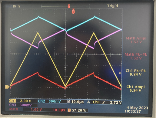

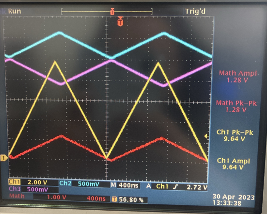

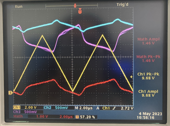

    输入为 CH1(黄色)、OUT+为 CH2(蓝色)、OUT-为 CH3(粉色)、数学通道(红色)为 CH2-CH3(OUT+和 OUT-之间的差异)。
    对于上升时间为 25us 的 7V 输入、PGA855 提供预期输出:
    对于上升时间为 25us 的 10V 输入、PGA855 提供 预期输出:
    对于上升时间为 5us 的 10V 输入、PGA855 提供 预期的输出:

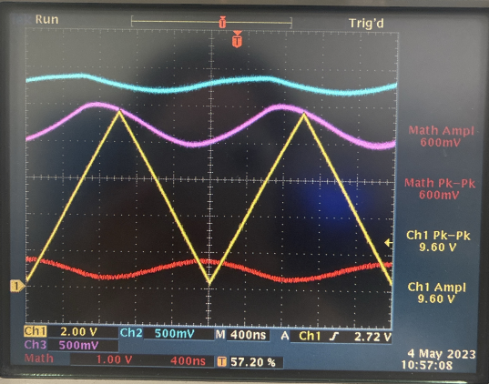

    对于上升时间为 1us 的 10V 输入、PGA855 提供的输出略有降低:

    您好:
    下面是相同条件下的 PGA281 性能。
    7V、25us 上升时间
    10V、25us 上升时间
    10V、5us 上升时间
    10V、1us 上升时间
    我建议使用 PGA855 而不是 PGA281。

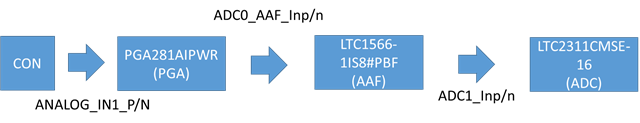

    您好 Carolina、
    目前、我们需要验证的仅如下所示、
    我们感兴趣的是 PGA281 的增益为 0.125/ 0.25、以及 PGA281 的输出是什么、以及我们在 LTC1566-1IS8#PBF(抗混叠滤波器)获得什么输出。
    这是电路、
    DAC 会得到共享项、您可以忽略那些位于 FPGA 之后的寄存器、它们用于我们的内部目的来验证输入信号。
    ADC -> FPGA -> DAC
    Rgds

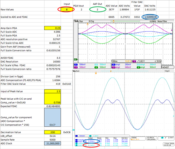

    再次感谢您附加原理图、您能告诉我输入信号是否为 2Hz 吗?
    通过计算示波器捕获中的分频值、一个周期为 500ms。 因此、如果我们针对频率= 1/500ms = 2Hz 进行计算。
    祝您一切顺利、
    Carolina
    是的。

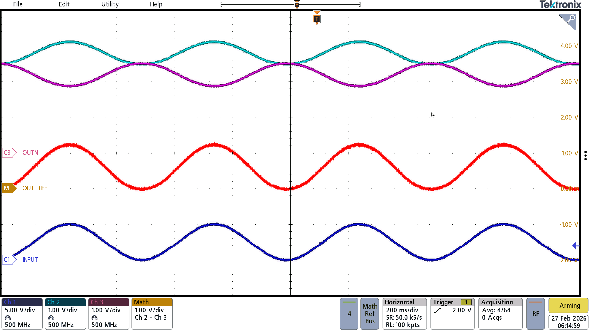

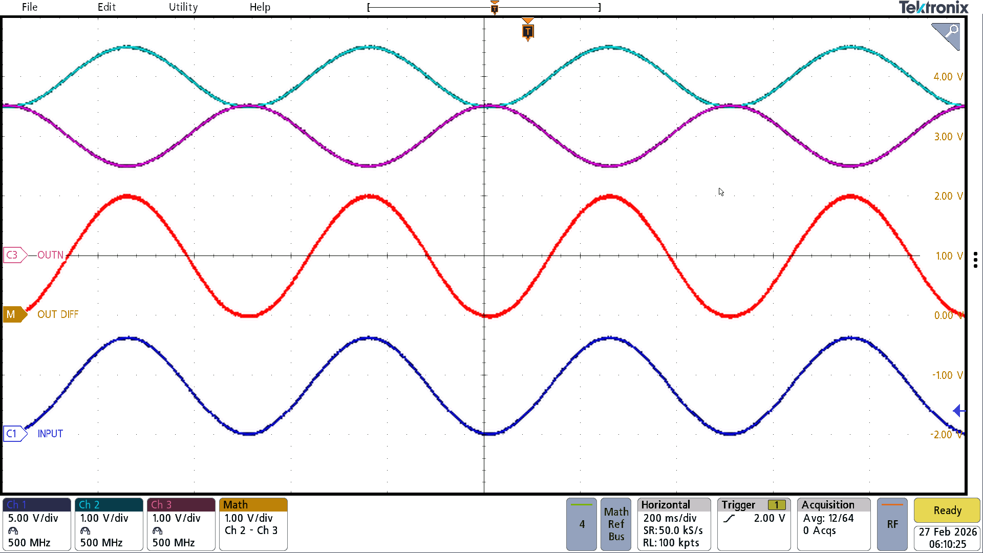

    您好、
    感谢您的耐心等待、下面是 PGA281 的数据(符合上述条件)。
    输入信号(2Hz 正弦波) 共模   输入差分 PGA281
    5Vpp 2.5V 2.5V
    7.4Vpp 3.7V 3.7V
    8Vpp 4V 4V
    如您所见、我无法在 EVM 上复制测试结果。 我认为问题出在 PGA281 上的 VSOP(引脚 9)和 VSON(引脚 12)上的电压。 请在测试中再次检查此电压。

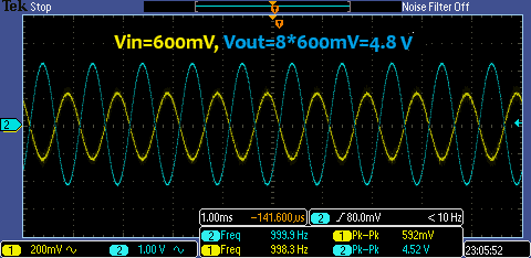

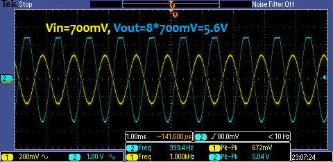

    我们似乎确定了问题是谁导致的问题、但我们仍然不确定为什么这是问题、下面我们做了实验、
    这是 PGA 的输入和增益为 8 的 PGA 的输出。 PGA 似乎正常工作。
    在我们的情况下、任何高于 5V 的电压都将开始削波、因为我们预期的 VSOP 为 5V。

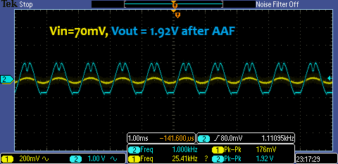

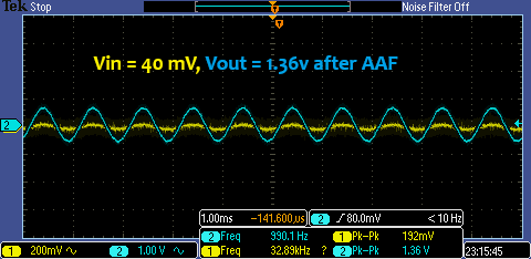

    抗混叠滤波器之后是真正的问题、
    这是 40mV 输入条件下 PGA 输入和 PGA 输出端的捕获结果。
    这是 PGA 输入端和抗混叠滤波器 (AAF) 输出端的捕获结果。 我们的增益为 4V/4 、因此 AAF 输出端会放大信号。 但为什么它在 AAF 输出端的电压大于 1.65V 时会发生削波?
    如果您在下面看到任何大于 70mV 的电压、我们会在 AAF 输出处开始削波、请参阅下面的。
    我们在这里看到它开始削波>1.65V 输出。 这里遗漏了什么。

    您好、
    看起来您会遇到基于电源的余量限制。 我不熟悉该器件、无法提供支持、因为它不是 TI 器件。 我可以说,您显示的波形看起来非常像运算放大器中出现的相位反转 — 当输出高于允许的电压时,由于电源原因,会发生相位反转。
    如有其他有关 PGA281 的问题、敬请告知。
    祝您一切顺利、
    Carolina
    尊敬的 Carolina:
    我们发现了这个问题、我们使用的似乎是抗混叠滤波器、
    它需要-V 连接到负 5 伏以支持 2.5Vpp。 我们很高兴按照解决的办法结束这项工作。 非常感谢您的支持。
    Rgds
    Chandra

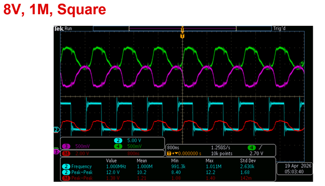

    由于您有一个评估板、所以我们决定使用  PGA855 作为 PCB 的下一个版本、所以我们希望捕获 50kHz、100kHz、250kHz、500kHz、1MHz 正弦波、方波和三角波将能够像我们之前所做的那样、为所有电压提供这些数据。
    提前感谢您。
    Rgds
    Chandra
    尊敬的 Chandra:
    为了对齐、 测试条件如下: Vs = ±12V、LVDD = 5V、LVSS = GND、VOCM = 2.5V、G = 0.125V/V
    输入(单端)、IN-= GND。  IN+ :
    电压电平:5 Vpp、7.4 Vpp、8 Vpp、10 Vpp
    频率:50kHz、100kHz、250kHz、500kHz、1MHz。
    形状:正弦、方形、三角形
     总共有 72 个测试。 由于我是手动执行此操作、因此我会将测试列表减少到以下内容:
    电压电平: 5Vpp 、7.4 Vpp、8 Vpp、 10Vpp
    频率: 50kHz 、100 kHz、 250kHz 、500 kHz、 1MHz 。
    形状: 正弦波、方波、三角波
    这是总共 18 个测试 — 在一个合理的时间范围内更可行。 如果您需要完成所有 72 项测试、或者需要选择 18 项不同的测试、请告知我、我会进行相应调整。

    您好:
    请查看随附的结果、10V 输入电压电平在快速频率下不能达到预期效果。 如果您认为 8Vpp 下的噪声值有用、请告诉我。

    尊敬的 Chandra:

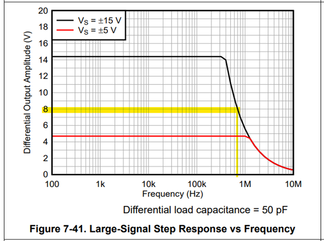

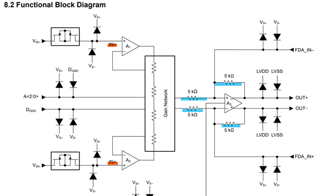

    我认为限制是器件内部的。 如果我们考虑数据表中的图 7-41、我们可以看到 PGA855 输出的全功率带宽响应、根据定义、这是通过正弦波完成的。
    如果我们查看 PGA855 的方框图、则输出级的增益为 1(参见蓝色)、输入级的增益为同相增益、其增益公式为 1 + RF/Rin(参见橙色)。
    尽管我们无法看到增益网络中有什么、但我们确实知道输入级的最小增益为 1。 因此、衰减发生在中间框(标记为 GAIN NETWORK)的某个位置。
    假设一切增益均为 1、8V 输入信号的带宽限制在 700kHz 左右。 如前所述、该图适用于正弦波、具体取决于工艺变化(带宽可以漂移 30%),输入信号,平衡输入 — 我认为这在方波中非常明显,但在任何程度上它都是器件内部限制。
