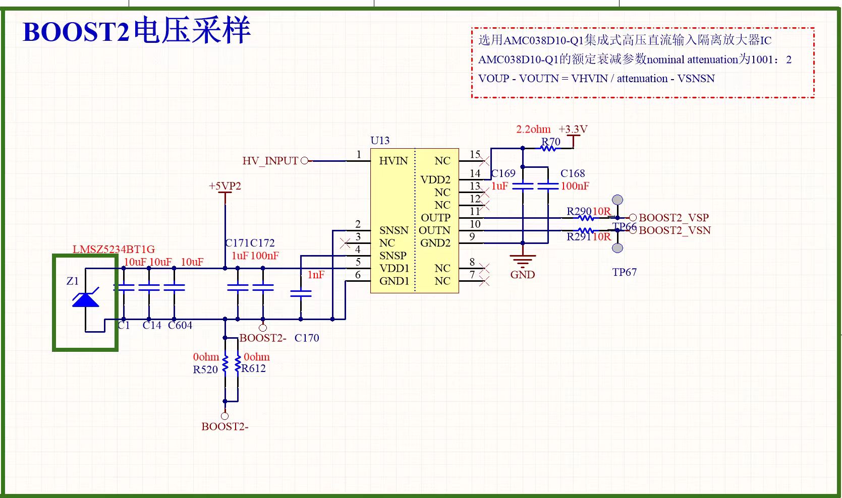

  1. 客户的问题是:VDD1 和 VDD2 恢复到其建议的工作电压后、AMC0381D 是否会自动退出“高侧电源缺失模式“?
  2. 请帮助检查原理图是否有任何错误。
背景:
客户遇到以下问题:进入“高侧电源缺失“状态后、客户观察到 AMC0381 输出处于失效防护电压(约为–2.5V)。 但是、即使 VDD1 和 VDD2 恢复到建议的工作电压范围、AMC0381D 输出仍保持在–2.5V。
    尊敬的 Ken:
    当高侧电源恢复后、器件应恢复正常运行。
    几个问题:
    -什么是导致故障安全事件?
    -硬复位后设备是否恢复正常?
    -他们是否在器件 VDD1/GND1 引脚上检查以验证它是否正在接收预期的电源?
    此外、SNSP 引脚看起来没有连接到原理图中的任何内容。
