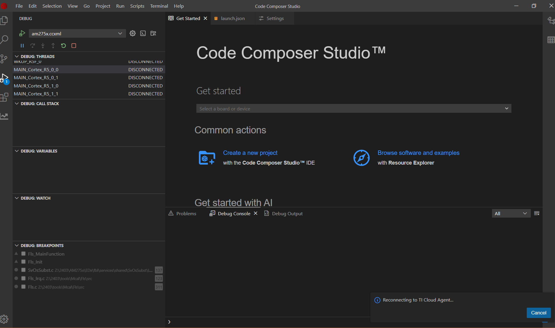

大家好、我使用的是 CCS 20.2.0 版、同意自动更新。
更新后、我无法访问该工具。 当我尝试连接至目标时、将出现一个弹出窗口、内容为“Reconnected to TI Cloud Agent“。
您能帮助我解决这个问题吗?

[报价 userid=“688974" url="“ url="~“~/support/amplifiers-group/amplifiers/f/amplifiers-forum/1638860/am2754-q1-issue-with-ti-debugger ]您好、我使用的是 CCS 20.2.0 版、同意自动更新。您最近是否递增更新至 CCS 20.5.0?
是的、该工具提示更新、所以我更新了它。
我们遇到有关 CCS 20.5.0 增量更新的问题、因此我们在星期一上将其禁用。 在此之前、您必须已完成更新。
我们知道问题可能是什么、但我们需要您的帮助来确认。 您能否提供以下日志/文件?
调试服务器转储文件: https://software-dl.ti.com/ccs/esd/documents/ccs_diagnostic-logs.html
TI 云代理日志: https://software-dl.ti.com/ccs/esd/documents/ti_cloud_agent.html (请参阅底部的日志记录部分)。 请注意、您需要按照 CCS 桌面版(在黄色注释部分中)的步骤进行操作。

我已尝试在不同的路径中重新安装软件;但是、问题仍然存在。
请查找随附的调试服务器日志以供您参考。
使用 CCS 20.5.0 连接到 AM275 EVM 时没有任何问题。
您可以尝试清理所有 CCS 缓存并重试吗?
