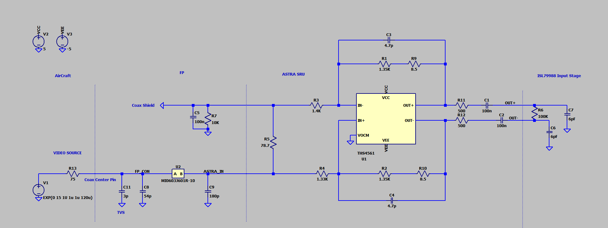

我在新设计中使用 THS4561
然后将同轴电缆连接到放大器。 我看到、数据表中的所有示例都将输入信号连接到放大器 IN-、并将基准连接到 IN+
如果我按以下方式连接放大器、会出现问题吗?
通过将同轴电缆信号连接到 IN+是否有任何缺点或性能下降?
Roey

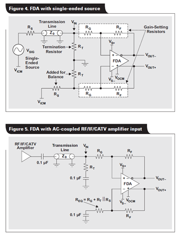

    嗨、Roey、
    在 IN+而非 IN-上使用同轴电缆/输入信号应该不会有问题。 我认为这只是我们测试的习惯、经常出现在我们的数据表中。
    大问题是确保非驱动桥臂尽可能与驱动桥臂的阻抗匹配。 这样似乎有点偏离、从驱动桥臂上的 R5 通常接地 、而不是像这样位于输入之间。 如果这样做、您可能必须调整电阻器值。 通常情况下、它看起来更像这样:
    以上图像来自以下应用手册以供参考: https://www.ti.com/lit/an/slyt310/slyt310.pdf
    Evan
    感谢您的回复
     我的应用程序是模拟视频 NTSC。
     R5 像这样连接的原因是为了防止机箱和数字 GND 之间的低频电流环路。 目标器件(我的设计)上的同轴电缆从 GND 悬空。 源极上的同轴电缆屏蔽层连接到 GND。  在实际设计中、电阻器 R3 实际提供给信号电阻器、一个电阻器为 1.33k、另一个电阻器用于微调以匹配阻抗
     在此说明之后、您是否发现任何潜在问题?
     Roey
    e2e.ti.com/.../ANA_5F00_VID_5F00_INPUT_5F00_THS4561.pdf

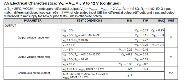

    还有一个问题
    在数据表中、指定的输出电流为最小–31mA 典型值
    然而、绝对最大额定值指定了+/-–20mA 会持续输出电流
    您能解释一下表格之间为什么不匹配吗?
    我附上了 ANA_VID_INPUT_THS4561.pdf 这是我的 LTSpice 仿真
    请将结尾 (.pdf) 替换为.asc 以运行它
    我发现、如果运行没有 C6 和 C7 的电路、我可以从每个输出驱动 75 Ω(R11 和 R12) 的阻抗(我的信号最大电压为每个输出 0.5V)
    但是、如果 C7 和 C6 仅为 6pF、我的仿真会开始振荡。 我发现、如果我对 R11 和 R12 使用 500 Ω、那么它会停止振荡。
    这是正常行为吗?
    Roey

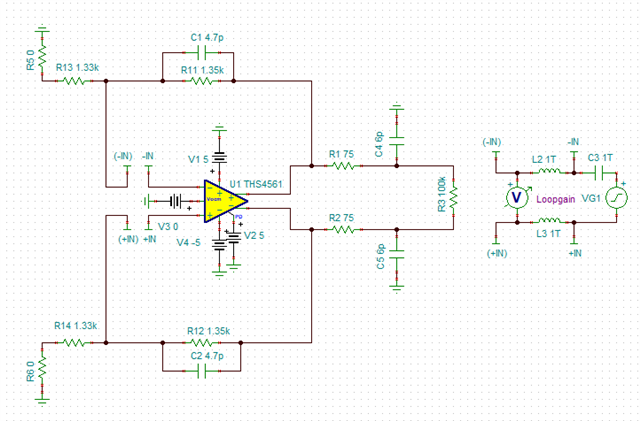

    嗨、Roey、
    一个半星期后,我就离开了办公室。
    感谢关于为何像这样连接 R5 的解释。 它应该可以正常工作、这还有其他缺点(我已经看到,CMRR 更糟糕的情况是没有接地电阻器)、但如果您担心多个接地之间的接地环路、那么最好的解决方案。
    在输出电流上、“绝对最大值“表 7.1 具有长期电迁移问题下的 20mA 最大输出(请参阅脚注 3)。 如果使输出长时间灌入或拉取电流、则可能会损坏器件。 表 7.5 中的 31mA 典型值是我们已经过测试和表征的、但操作非常快。 可能大约在 100-200ms、如果我不得不猜测、不会超过一秒。 使输出电流短时间超过 20mA 是可以的。

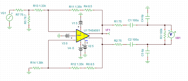

    至于稳定性问题、由于许可问题、我无法运行 LTSpice 文件。 但是、如果我假设它与您的第一篇文章电路相同、我相信我看到了您的问题。 使用 75 欧姆 Riso 和 6pF 负载时、器件不稳定(相位裕度为负,例如–12deg)。 像您所做的那样、移除 6pF 或将 Riso 增加到 500 Ω 会将相位裕度增加到大约 37-42 度。 这是我在 TINA-TI 中用于检查的电路。 这里的相位裕度是高于 0 度的距离。
    我相信您的问题是您的 4.7pF 反馈电容器(您的第一篇文章中是 C3 和 C4)。 去除这些会使相位裕度回升。 你有没有理由这么做? 您是否尝试达到某个带宽? 我相信可以调整这些值、并且我们可以保持稳定性。
    Evan
    您好 Evan
    我移除了 4.7pF 反馈电容器、没有看到任何改善
    我无法上传 TINA 设计、但看到的行为与我在 LTspice 中看到的行为相同
    您能否检查一下、是否可以使用 75 欧姆输出电阻器实现所需的稳定性
    Roey
    嗨、Roey、
    我在我这边看不到同样的振荡
    我注意到您的 THS4561 模型没有连接 PD 引脚。 您是否在 TI.com 上使用了最新模型?  https://www.ti.com/lit/zip/sbomae5
    Evan
